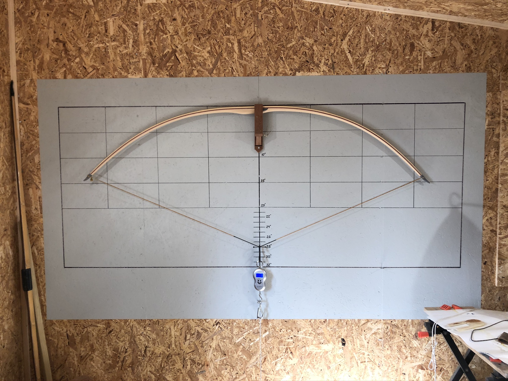

Omaehtoisen koronakaranteenin ajantappoprojektina, toisena niistä, koetan saada väkästettyä bambu-bulletwood-osage ELB:n. Bambu on Mikken kautta hankittua, bulletwoodia löysin nurkista sen verran, että V-liitoksella sain koristesäleen tähän ja toiseenkin jouseen ja vatsaan lemonwoodia. Kuvissa aihio takimmaisena.

Bambuselän nurkat pyöristetty ja lapojen päät pyöristetty 14 mm:iin.
Alka vatsa olla muodossaan ja taipuu sen verran, että kohta saa lyhyemmälle jänteelle. Teen sarvinokit ennen sitä, niin tilleröityy suoraan taisteluvalmiuteen. (Huom! Siirryin digiaikaan paunamittarin kanssa, jos vaikka saisi suoraan oikeisiin lukemiin vanhaan analogiseen verrattuna, joka valehteli alakanttiin reilusti.)
Lemonstick on edennyt testiammuntakuntoon, kunhan saan loppuviikosta keskipunoksen pyöriteltyä jänteelle. Jos pysyy kasassa, niin TruOilia pintaan. Nyt näytti mittari 79 lbs @ 28”, mutta joku pauna kadonnee testinuolien myötä.
Ja jousihan toimii ja on nyt TruOil-käsittelyssä. Testiammunnan jälkeen antoi 79lbs@28”, mutta koodaan pykälän vähemmän, kun käytössä kesyyntyy kumminkin.
Jousi valmis! Nimesin sen (vasta kolmas nimeämäni): ”Corona II”, koska se eka epidemian aikana valmiiksi tekemäni kosahti ennenaikaisesti. Nyt TruOil-käsiteltynä ja uusien testiammuntojen jälkeen mittari näytti pari paunaa enemmän, joten koodasin tämän 80-paunaiseksi. Mukavan kireä oli ampua ja vaatii jokusen treenikerran, että alkaa asento pitää.
Hyvännäkönen tuli. Nyt on jokunen näitä sun lonkkareita nähnyt niin on herännyt muutama detail kyssäri. Mitkä mitat sulla on kahvassa ja paljonko jännekorkeus on?

Onko sulla muuten ollut tuommoinen suora pyramidi etuprofiili vai onko enemmän leveyttä ulkolavoissa kuin pyramidissa olisi?
Kahvan kohdalla jäykkyydestä riippuen selkäleveys 28-30 mm, ehkä himpun ylikin näissä viimeisimmissä. Kesympipaunaisissa kapeampia. Kahvan reunoista reilu 30 cm samaa leveyttä kuin kahvassa kohti kärkiä ja siitä kapenee tasaisesti nokkeihin, n. 13 mm sarven reunassa. Kahvan syvyys jotain 35 mm; ei siis läpitaipuva.
Jännekorkeus yleensä 6 1/4”, vaihteluväli 6 1/8” - 6 1/2”.

Tonkin-ipellä sai saman mittaisen 100 paunaisen vain 25mm leveydellä, oli aika luikku kahva 25x24mm. Se tuo lemonwood vaatii vähän enemmän leveyttä. Noin muuten alan ymmärtää kuinka mukava kapeakahvaisella jousella on tauluun nakuttaa.
