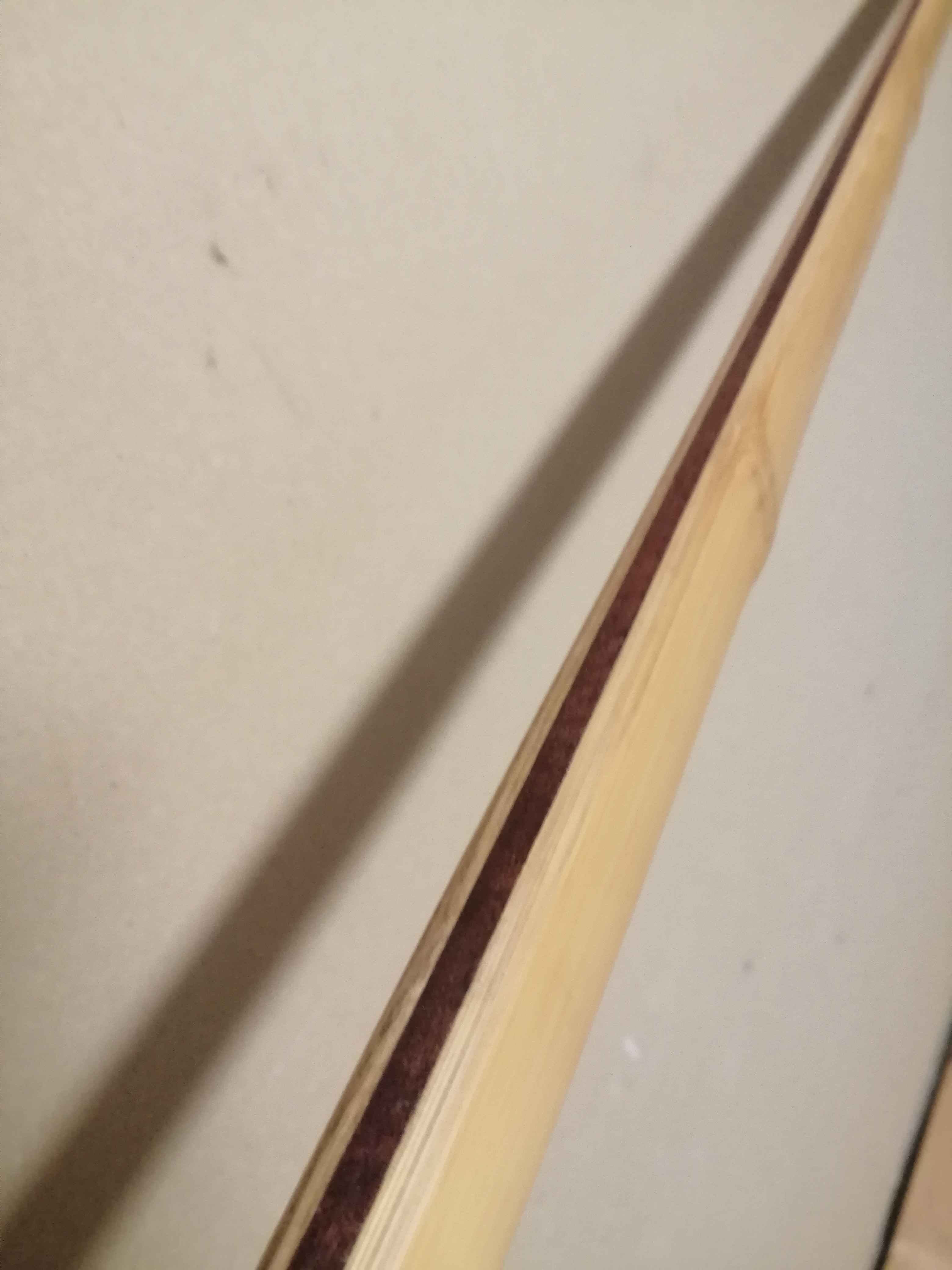

Ollut jousista taukoa jo jonkin aikaa, vihdoin pääsi taas tositoimiin.
Mulla oli valmiina kaks laminaattia liimailtuna, toinen oli Tuomon luona tehty (kiitos Tuomo!) perryreflex ipe hikkori ja toinen sitten tämä.
Oikea lapa on ylälapa.
En sen kummemmin alkanut mittoja piirtelemään, tilleröittin vaan ja poistelin tavaraa sen mukaan mitä piti.
Leveimmillään 30mm kahva ja ohenee 12mm kärjistä. Paksuutta 20mm kahvassa, kärjissä 12mm.
Pituus 175cm

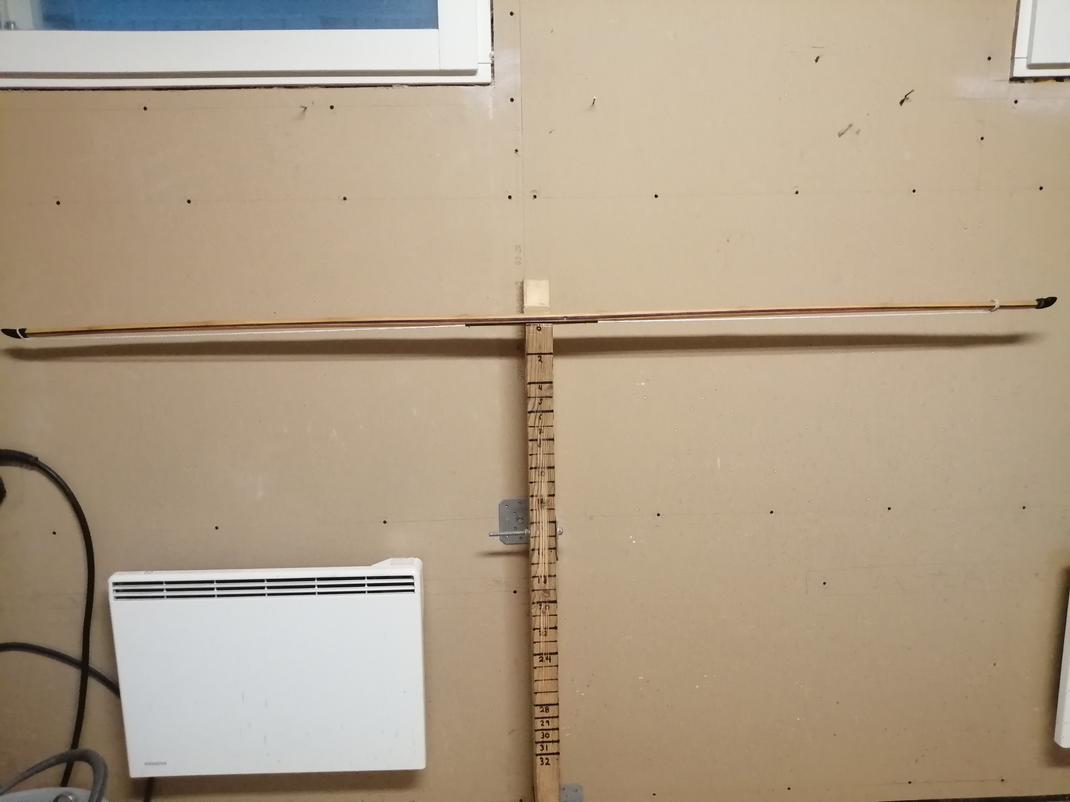

Paunoja 58lb
Dacron jänne 14punosta.
Mukava ampua.
Tästä saa työkaveri itsellensä hyvän jousen.
Seuraavaksi hyökkään ton ipe hikkorin kimppuun.
Hyvin taipuu.
