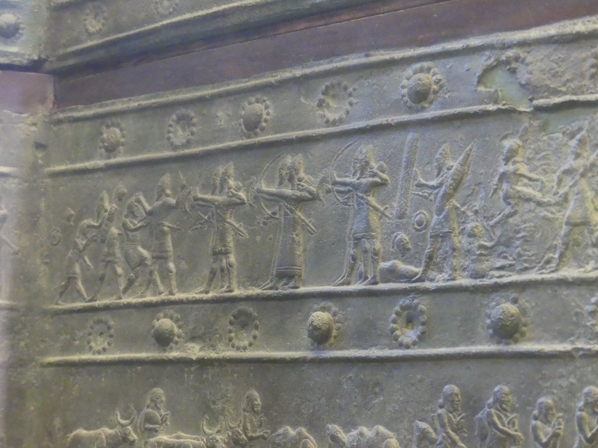

Lomareissulla Englantiin, tuli käytyä Lontoon British museumissa katsomassa “maailman suurinta ryöstösaalista”. Suhteellisen vähän oli jousiesineitä, mutta eräänlaisena helmenä oli assyrian valtakunnan hovista seinäkaiverrukset karkeasti 880 vuotta ennen ajanlaskun alkua.

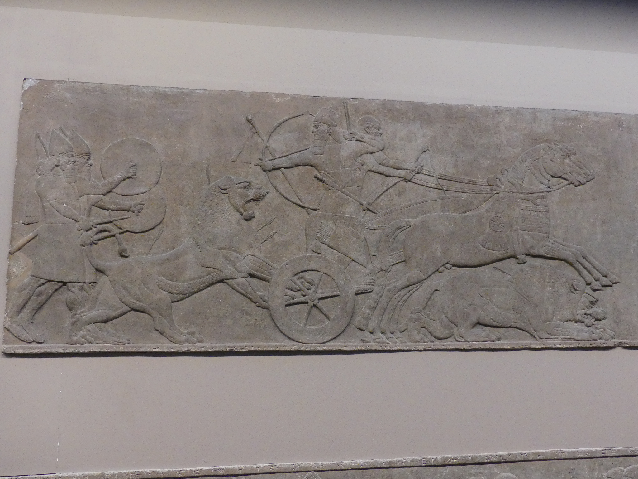

Kuvissa kuvataan Ashurnasirpal II metsästämässä leijonia ja valloittamassa kaupunkeja. Mitäpäs sitä muuta. Leijonia sanottiin kuninkaan kaataneen 450 kokonaisuudessa.
Kuvat on järjestyksessä niin, että kuvateksti kertoo edellisten kahden kaiverruksen taustaa. Lopussa kuvia on sieltä täältä. Kuvat alkaa Balawatin kaupungin mahtavilla puuporteilla.

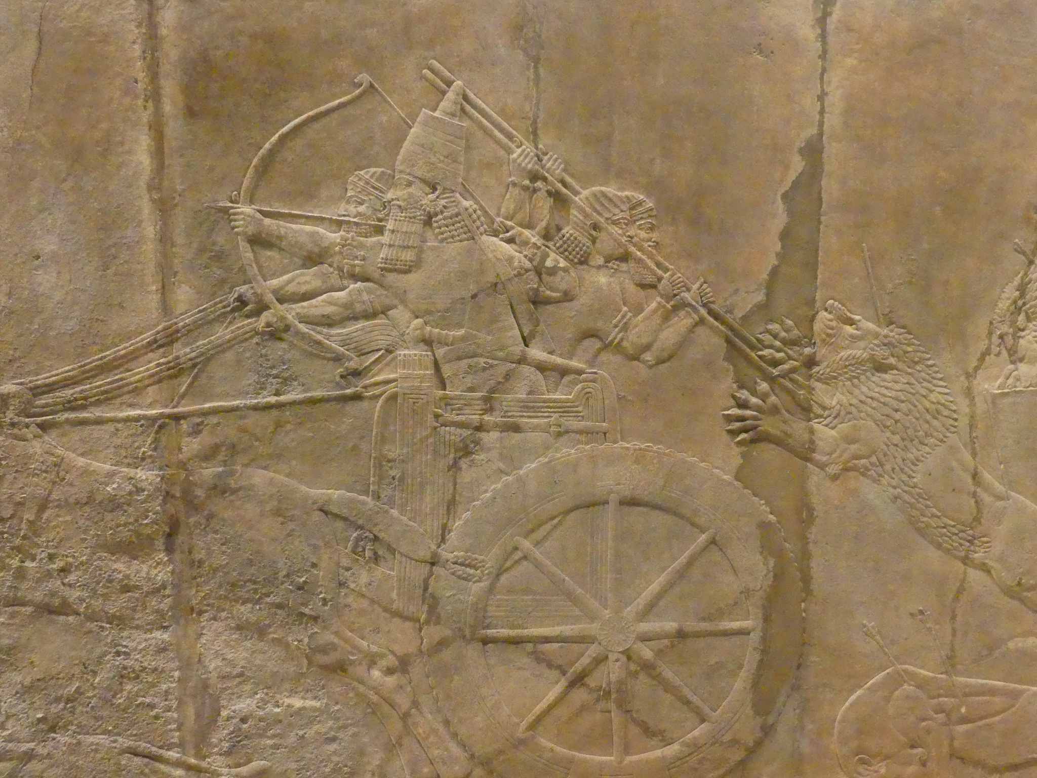

Tuolla näkyy Egyptityylisiä “kolmiojousiakin”. Sotatekniikassa Assyrialaiset olivat ilmeisesti aikansa tiukinta kärkeä. Ei sitä kai muuten sotasuurvallaksi tultaisikaan.

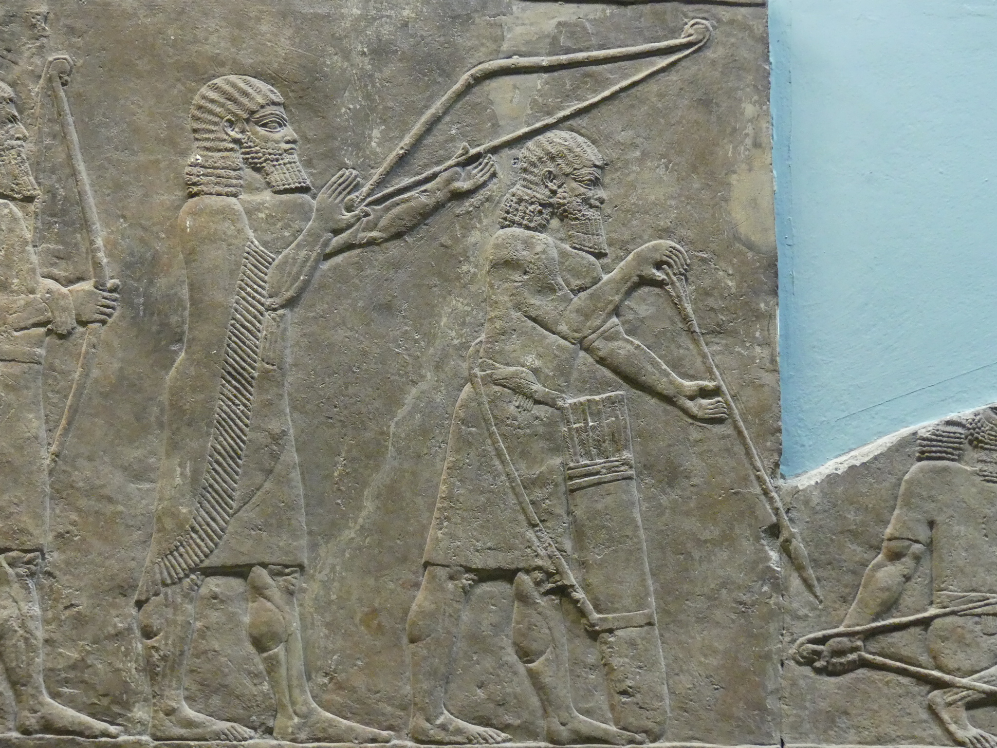

Monissa reliefeissä jouset ovat läpitaipuvan mallisia. Mene ja tiedä oliko todellisudessa näin, vai onko se vain kuvanveistäjien epätarkkuutta muotokielessä.
Jos rekurvit ja vetopituudet ovat yhtään totuudenmukaisesti veistetty, miksei läpitaipuisuuskin.
Mitenköhän noi nokit on toteutettu? Kohtuullisen painavilta vaikuttavat.
Aika samperin pienet ovat.

Jos katsoo tarkkaan, niin huomaa että itseasiassa kahva ja kärjet ovat huomattavan jäykät. Vain keskilavat taipuvat. Tässä tapauksessa jos kärjet vielä taipuisivat, menisi jännekulma mahdottomaksi ja tippuisi täydessä vedossa jänne uralta. Josta tuleekin mieleen, että nuo nokithan on juuri suuren jännekulman takia tehty sellaiseksi, ettei jänne lähde paikalta pitkissäkään vedoissa.
Toki kuvissa vaihtelee jousen profiilit paljonkin vedossa, joissain hurjia U kirjaimen muotoisiakin, lieneekö tällä yritetty luoda dramatiikkaa, miten paljon kuningas jaksoi jousta jännittää ja taivuttaa? Jonkin sortin uroteon korostamista?
