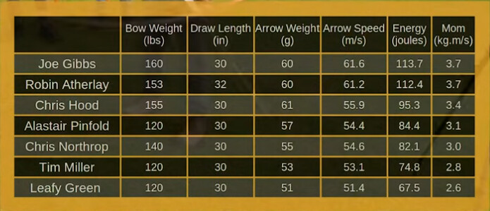

Pisti silmään että onpa muuten matalia hyötysuhteita pitkäjousilla. Esim. 160# jousi, 925gn nuoli ja vain 200fps nopeus. Tuo tuottaa sen 115 joulea energiaa nuolelle.
Sarvijousilla pääsee aika huomattavasti korkeampiin lukemiin… Normaali 115-120# turkkilainen jousi tuottaa samat lukemat. Saatikka sitten jos tekisi jonkun tataarin 30” vedolle. Onhan nuo kamppeet monimutkaisuudessaan ihan eri kategoriassa tietysti.
160# turkkilaisella joulet pyörii siellä 170 pinnassa. Joka on aika hurja. Siihen kun yhdistäisi ohuemmat, barreloidut nuolivarret niin olisipa kiinnostava nähdä lopputulos samoihin panssareihin!

Jos vertaa kaikkiin noihin 120# jousiin (ja yksi 140#!!) niin tuo tataari ampui kovemmat joulet 82# @ 28” ja vielä kevyemmällä nuolella… Aika massiivinen ero.

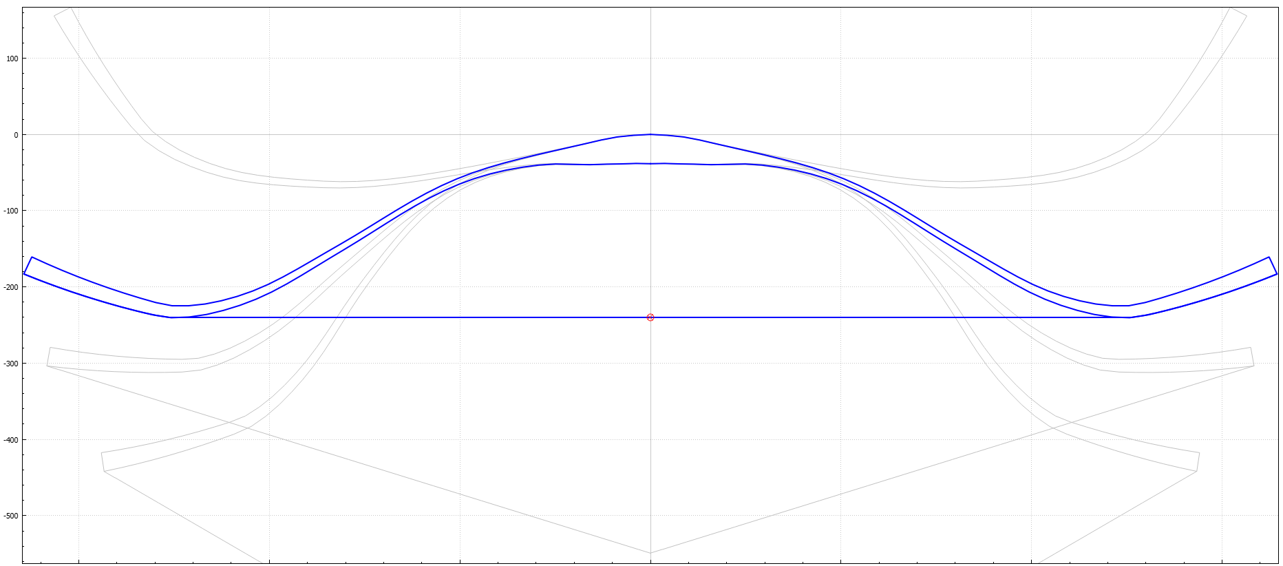

Menee vähän offtopiciksi mutta jäi kiinnostamaan joten…

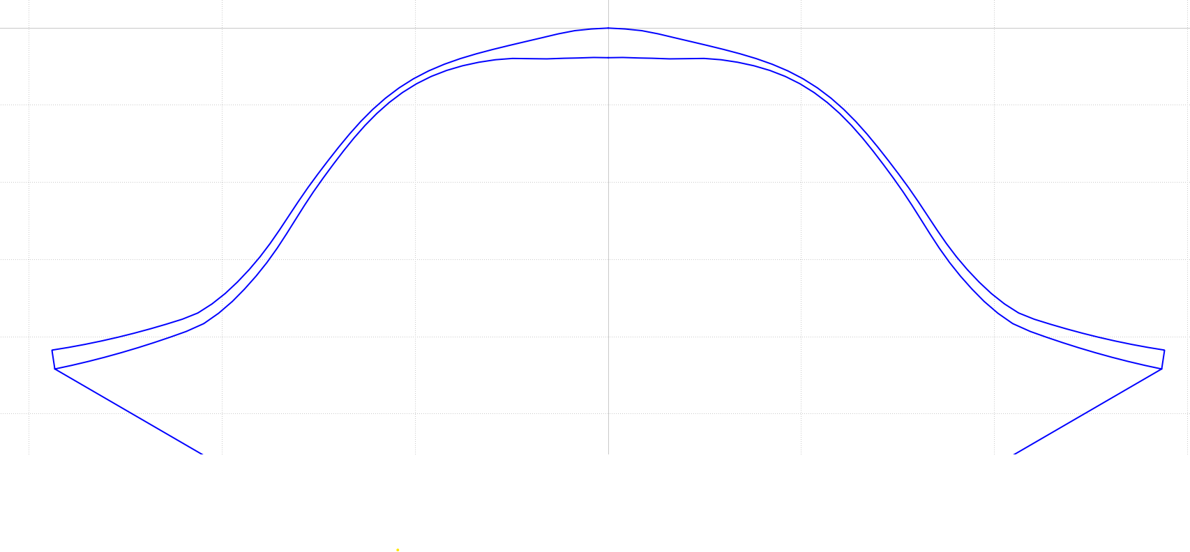

Mallinsin manchujousta virtualbowlla. Jousella mittaa 178cm, 45mm leveät lavat ja kärjet 15mm leveät.
Jäykkyyttä 160#, vetopituus 86cm selästä eli 34”. Energiaa varastoituu poskettomat 278J josta siirtyy 60g nuoleen 206J tehden 271fps lähtönopeutta. Hyötysuhde 74%.
Mallin materiaalit on lasikuitua joten eivät täysin edusta todellisuutta, mutta n. 80% näistä pitäisi sarvijousen pystyä toteuttamaan jos vanha ymmärrys pitää paikkansa. Aikamoinen ero suoraan jouseen verrattuna.

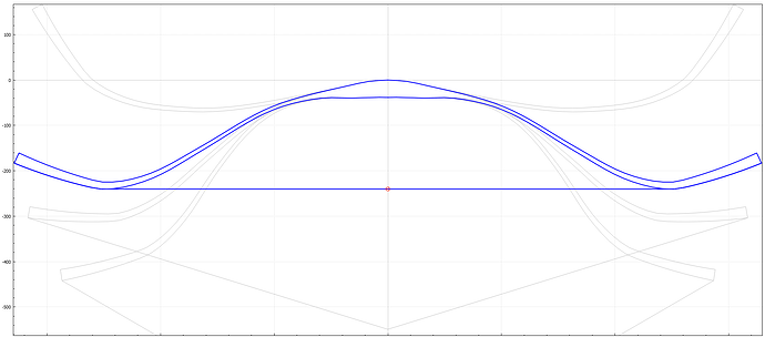

100g (1540gn) nuolella jousi ampuisi 222fps, 83% hyötysuhteella.
150g (2310gn) nuolella 187fps, 88% hyötysuhteella.
200gn (3080gn) nuolella 166fps, 92% hyötysuhteella.
Aika kovia tuloksia 15gpp ja 20gpp nuolilla! 20gpp nuolessa 255J energiaa. :smiley:
Kuulostaa hurjalta :laughing:
Itte kun en tuollaisia käytä niin kysynkin miten tuo ottaa huomioon jousen oman materiaali painon?
Ottaa se huomioon mitä materiaalit painaa, kuinka jäykkiä ne on ja rasituksiakin näkee. Puu ja lasikuitu on helppo mallintaa, mutta jänne ja sarvi ei oikein.
Tällä puu+lasikuitu jousella oli ohjelmassa painoa 900g. Eli aika runsaasti kuitenkin.
Tuo malli voi olla aika optimistinen, mutta antaa suuntaa.
