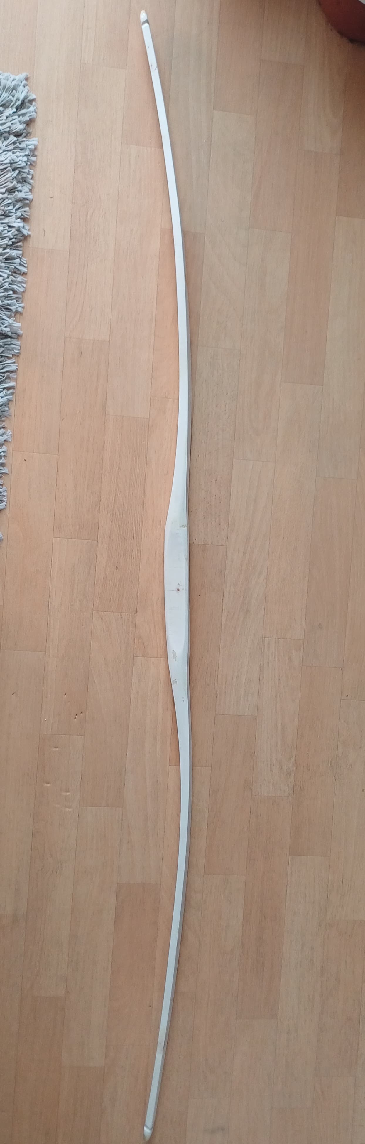

Noniin, historia ja sen elävöittäminen kiinnostaa, joten päätin tehdä itselleni jouskarin vaikka en ole koskaan nuoltakaan ampunut. Hieskoivusta moisen veistin, ja olin jopa ylpeä n.35 paunan suht tasaisesta tilleröinnistä ja öljytyn koivun hohkeesta, mutta muutaman hennon testi laukauksen jälkeen ja kotona parin ekan oikean vedon jälkeen alkoi sisäpuolille tulla ilmeisesti kompressiosta paljon halkeamia ja uloskin tuli ensimmäinen “isompi” halkeama tai vastaava jolloin usko sen toimintaan hiipui.
Eli jousikerhoon liittyminen ja harrastuksen aloittaminen omalla jouskarilla ei välttämättä onnistukkaan niin helposti. Uskallan väittää että jousi oli/on varmaan muuten sinnepäin “oikein” tehty, mutta puulaji / turhan oksainen keppi ehkä kootui kohtaloksi. Tuosta kumminkin oppi jo paljon joten kai seuraavaksi pitää etsiä dopivaa vaahteralankkua.

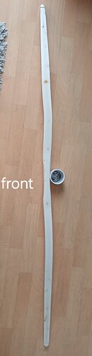

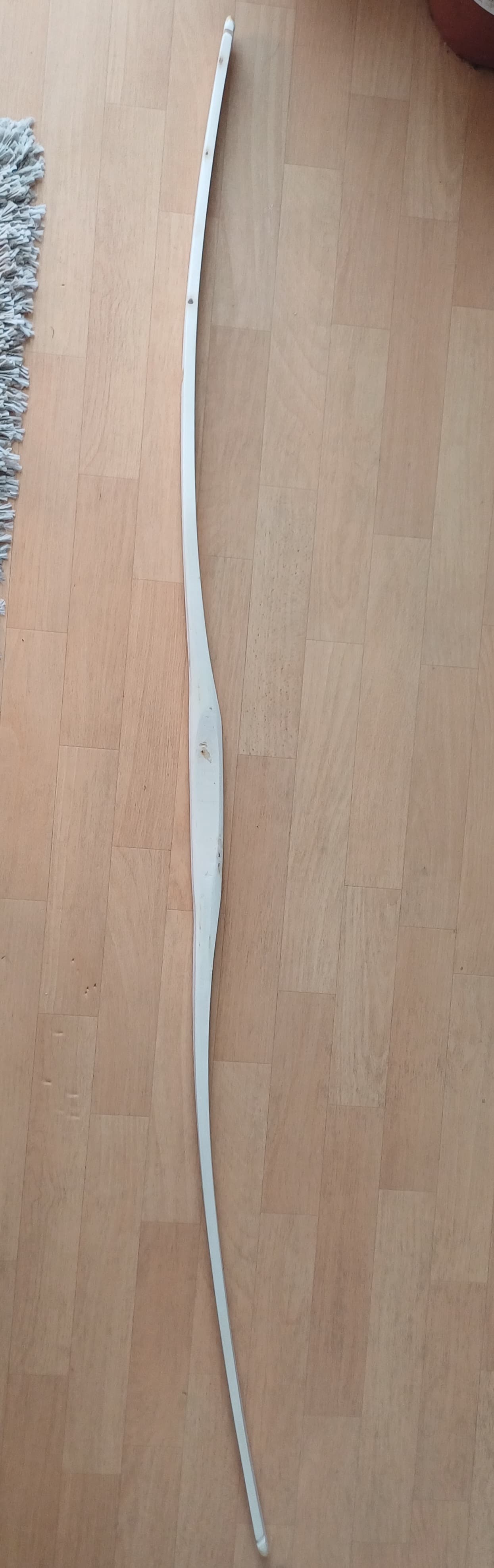

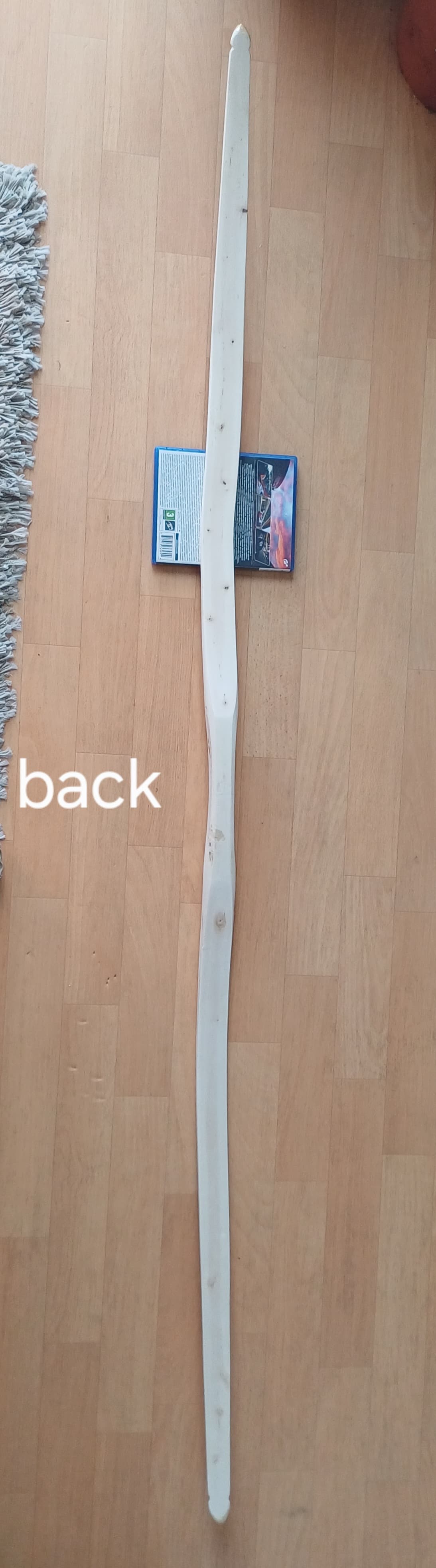

Tuossa vielä kumminkin ekasta projektista kuvia, tuota tuli enemmän keskeltä ohennettua joitain mm aamuisten kuvien jälkeen.

Työskentelyjälki todella näyttää tasaiselta. Mitä oli jousen pituus ja kuinka pitkää vetoa kokeilit ennen kuin huomasit puristusmurtumia?

Jousi siis vielä toimii ainakin vedossa. Siitä tuli 170cm pitkä, lyhyempi mitä suunnittelin parista turhasta syystä. Siinä oli alkujaan symmetrinen mutka kädensijalle, siksi muoto ja syykuvio.
Kokeilin eilen sitä vielä koeponnistaa joitain kertoja ja kyllä se sen “kesti”, n.70cm ja n.35 paunaa. Sisälle tuli kokoajan lisää halkeamia, mutta täytyy sillä nyt 1-X nuolta ampua ja hajotessa epoksoida muistoksi.
Voisin kuvitella että sisäpuolesta enemmän D mallisen tekemisen olisi edesauttanut kestävyyttä, kun kaikki halkeamat tulivat kulmista joissa vain hiottu noin 1R kulmat. Jos molemmat lavat olisivat olleet vaikka 10cm pidemmät olisi rasitus jakautunut vähän paremmin, nyt suurin osa tuli lapojen alkupäähän joista tein melko ohuet, koska päistä ei enää uskaltanut ohentaa. Kapeammat lavatkin olisi varmaan olleet parempi vaihtoehto, mutta oksat. Hyvin ainakin jotain opittu jos ei muuta.
Redditissä suositeltiin koivusta tekemään flatboweja, ja jokusen google kuvahaun jälkeen tein tuollaisen.
Ja halkeamia alkoi ilmetä tosiaan vasta n. 60cm/30 paunan vedoilla loppuvaiheessa kun alku lavat ohennettu. Eli tuskin kaukana oltiin sinnepäin kestävästä jouskarista.
