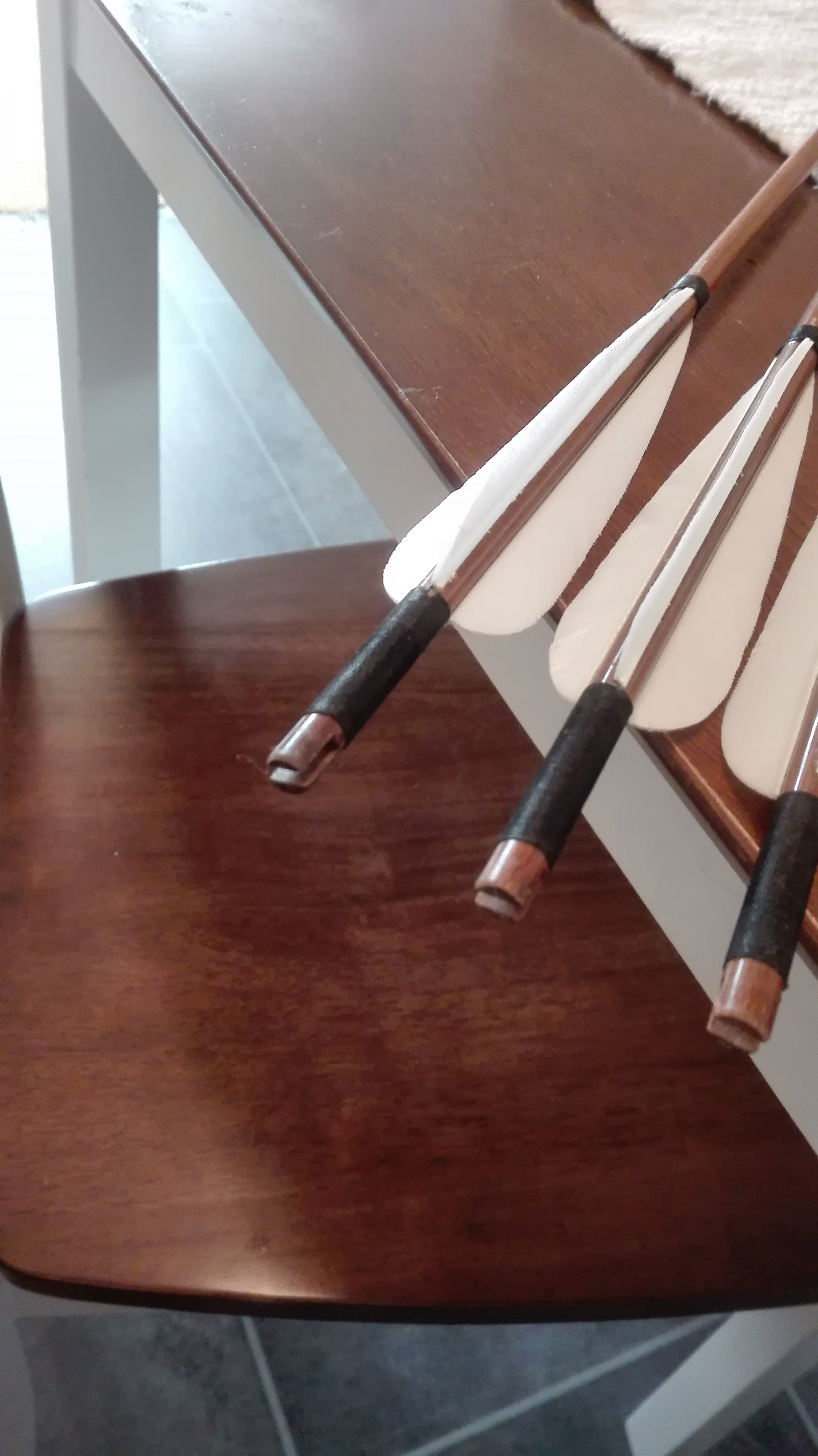

… tulivat 22 päivää tilauksesta. Kuusi nuolta, bambuvarret, taulukärjet. Ensimmäiset huomiot:
  • paketti hieman kärsinyt mutta pakattu niin jämäkästi että nuolet ja sulat vahingoittumattomat

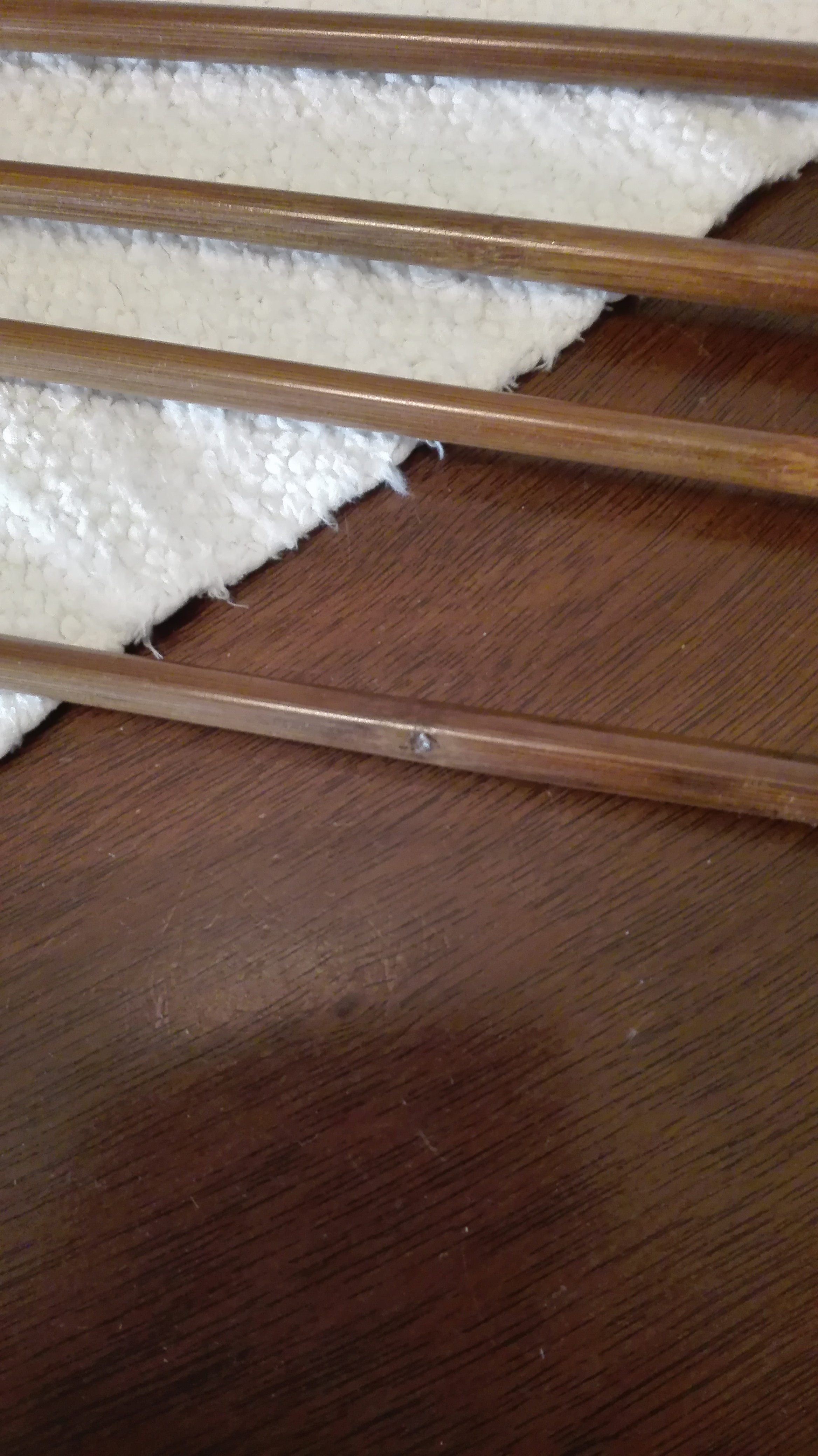

  • kaksi nuolta aavistuksen mutkaisa (tämä ihan ok, onpahan aitoa tavaraa eikä mitään keinotekoista). Yhden nuolen kärki liimattu vinoon. Yhden varressa mietityttävä roso. Yhden nuolen sahattu nokki ja sulat ei synkronissa.
-pituus 80 cm, kärjissä ei mitään vinkkiä greineistä. Nuoli tasapainossa 33 cm kärjestä. Vaakaa ei harmi kyllä ole mutta painavia ovat. Ostonuoleen verrattuna arviolta 1,25 -kertainen.
-varsi oikein jämäkkä. Ostonuoleen 40-45 -paunaiseen verrattuna selvästi jäykempi. 60+?
-sulitus 5" parabolic, hanhensulka eikä kalkkuna sanoisin, vaikka mainostivat että turkey.
Kaiken kaikkiaan sanoisin että kannattava ostos. Hirvee kutina päästä testaamaan näitä, menee varmaan lauantaille se.

Oon noita pyöritellyt kädessä kuin teinipoikana Erotiikan Maailmaa konsanaan. Pinta on lakattu, en uskalla lämpöä noille antaa joten olkoot pari vähän kiharaa sitten. Nokit on sahattu rouvisti, kaikissa oli terävää reunaa jotka hioin hiekkapaperilla. Yhtä pyörittäessä kärki tekee 5mm ympyrää eli vinoon liimattu. Muuten vaikutelma oikein asiallinen. Otan nämä mukaan Amroundiin että pääsee ihmettelemään ja kokeilemaan. Ammun kisan kyllä itsetekemillä, ei ylpeys anna periksi ampua ostetuilla kun olen kaikki perinnekisat ampunut omatekemillä. Meni syteen tai saveen.
