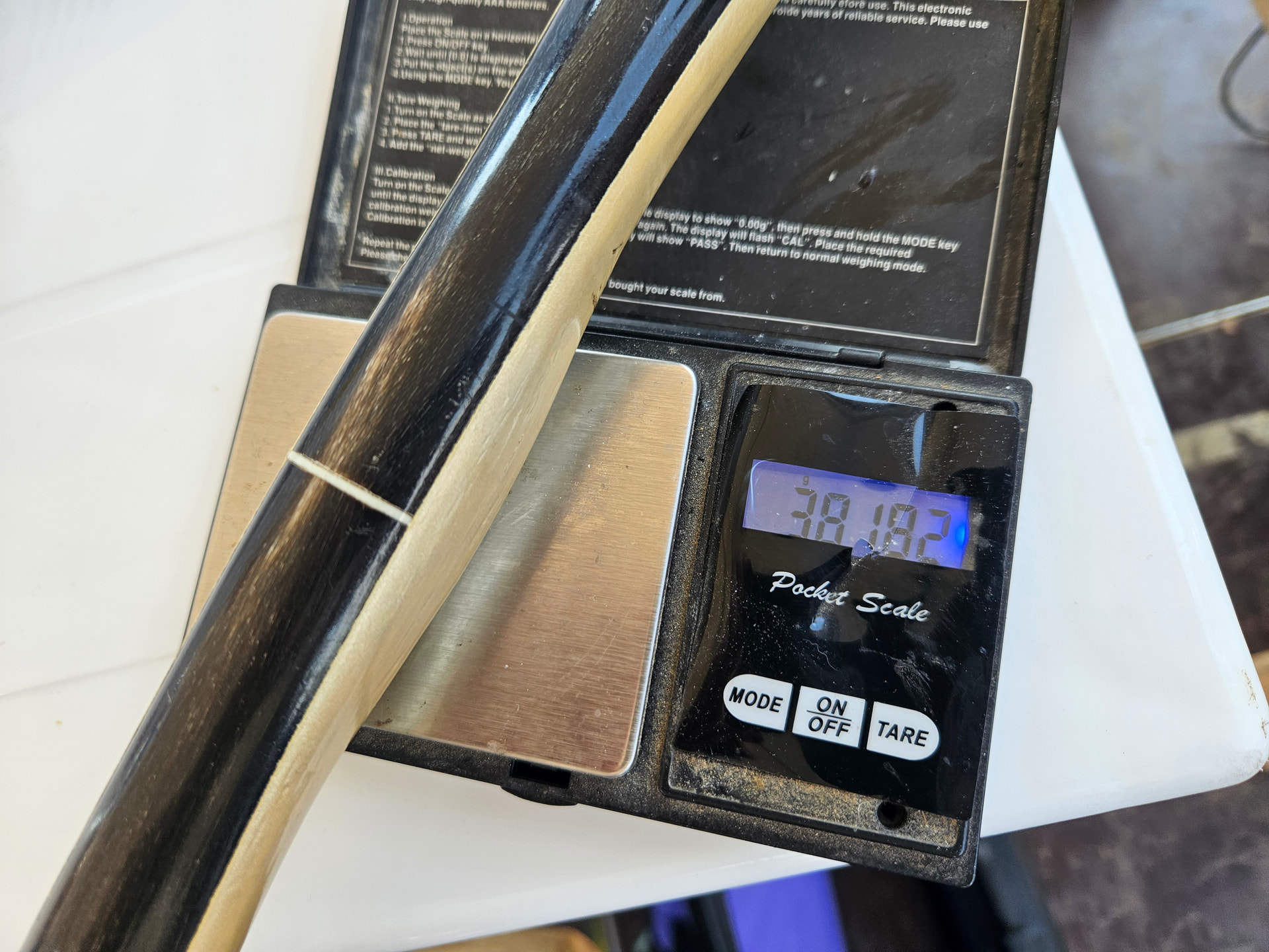

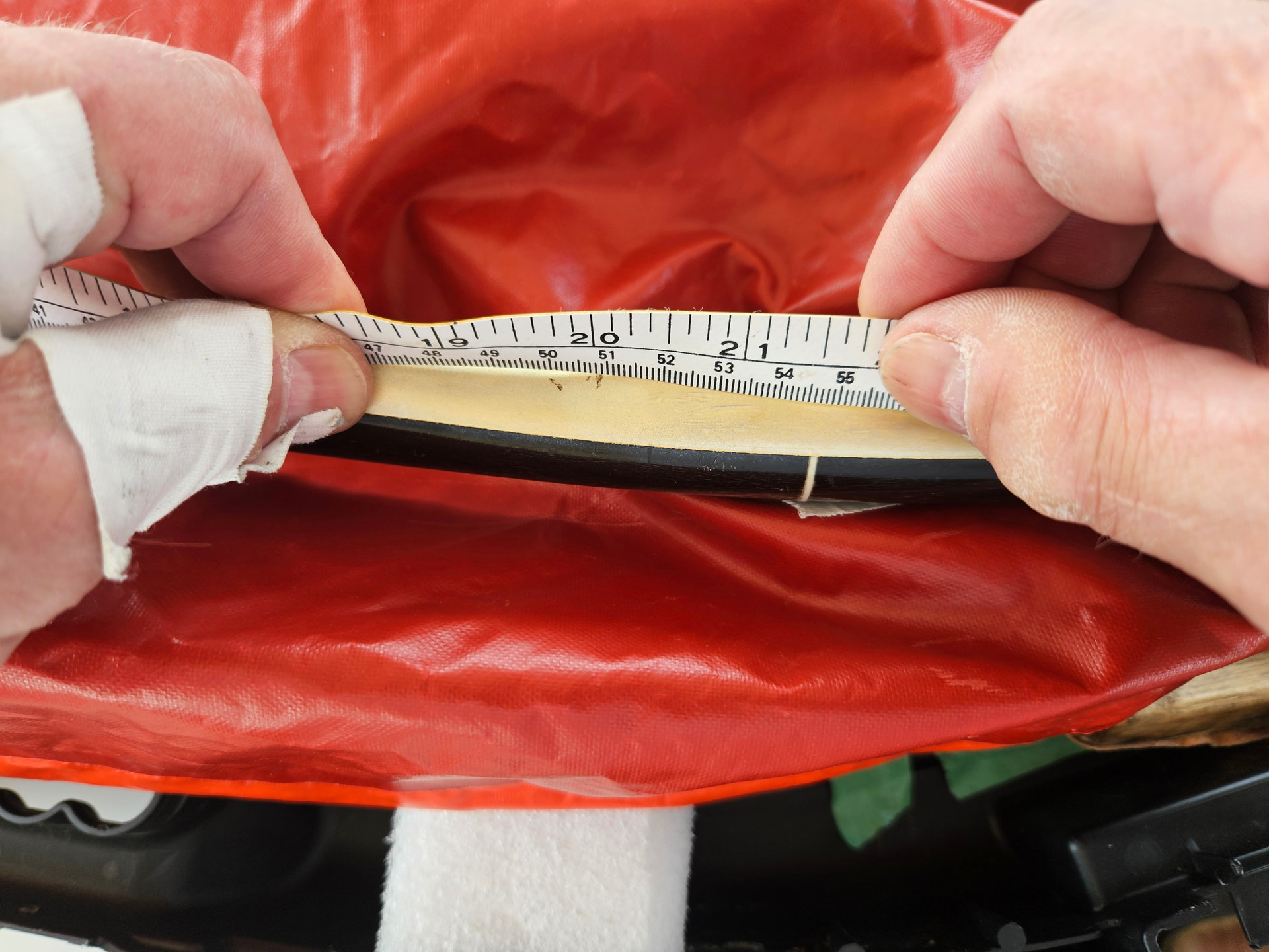

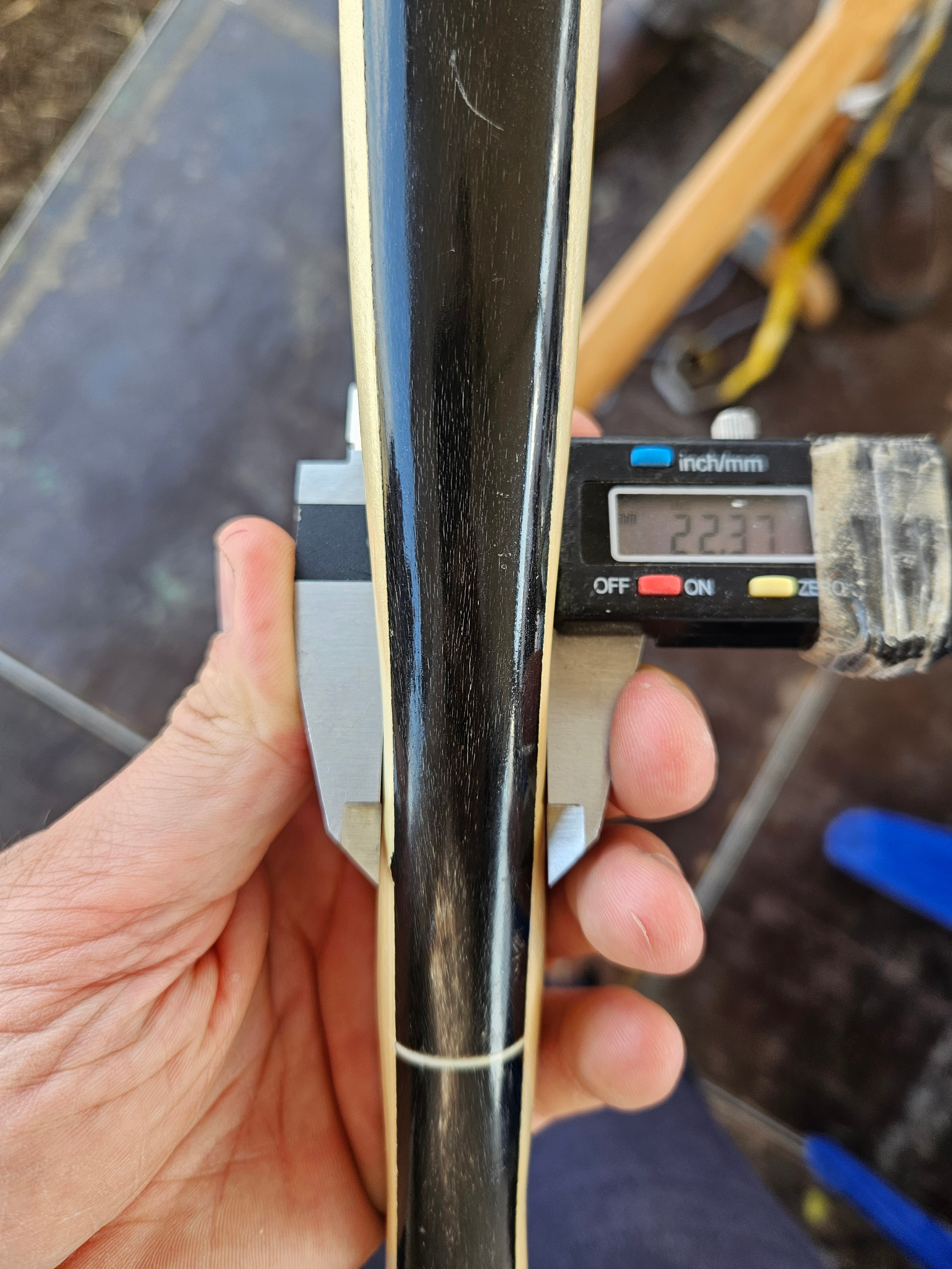

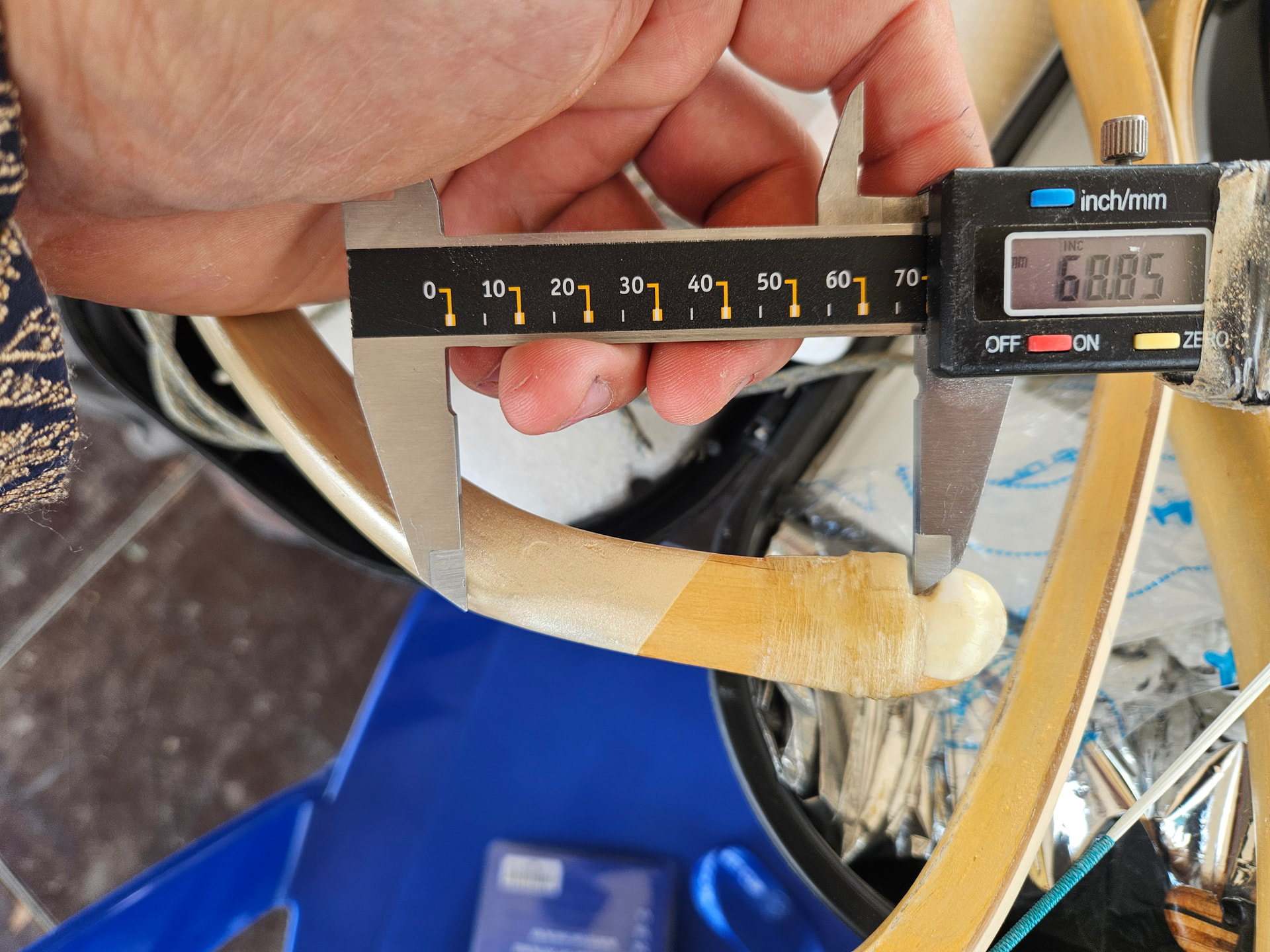

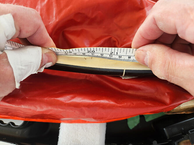

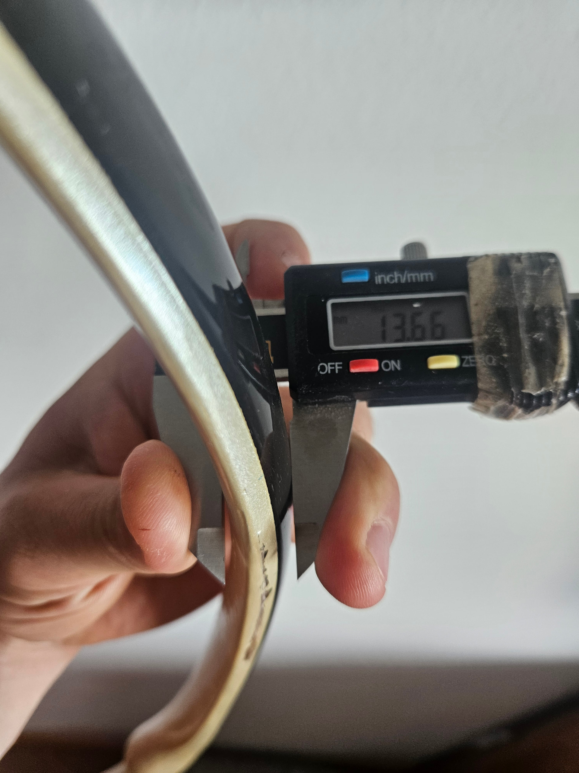

Adam Karpowicz:n 140# pituusjousi kuvina ja mittoina

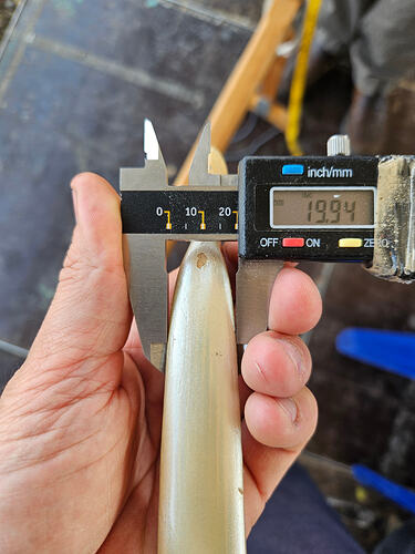

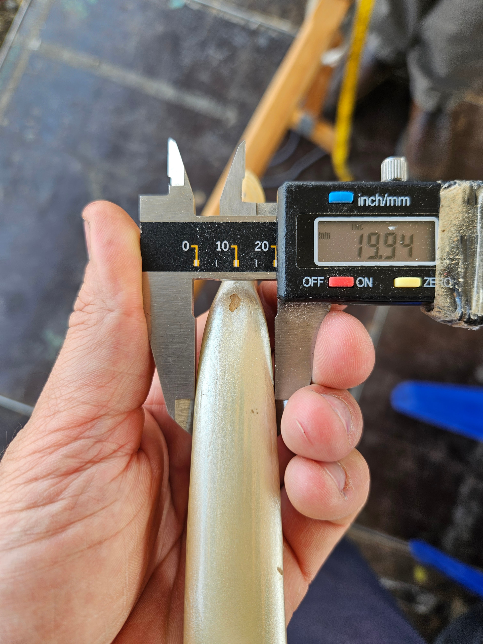

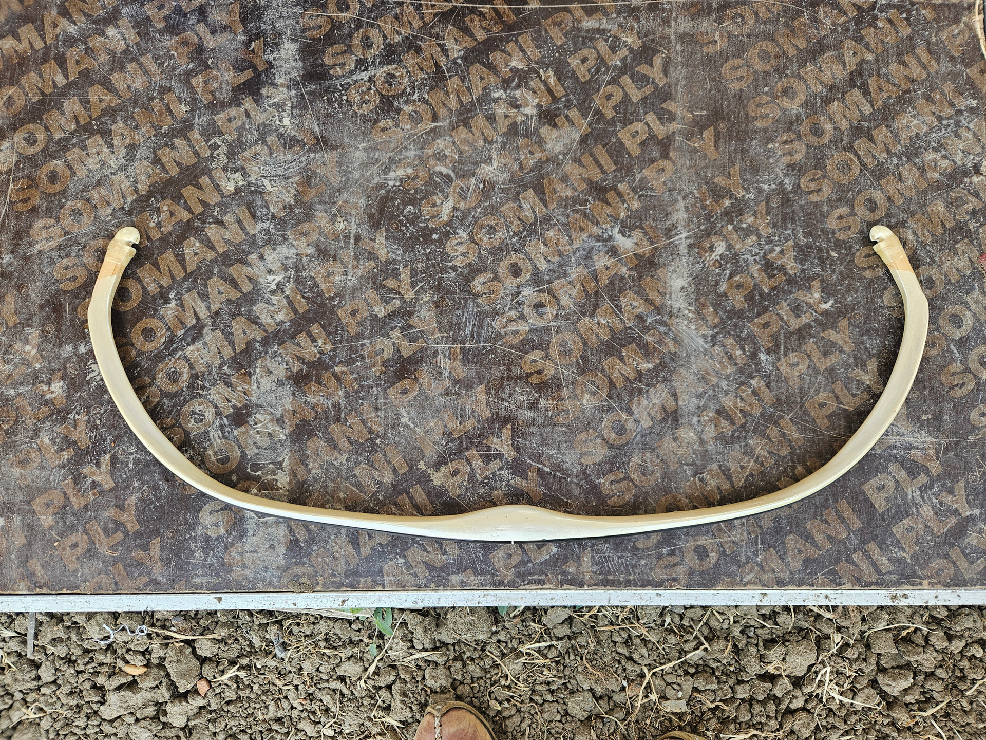

Sainpa käsiini tämmöisen helmen!

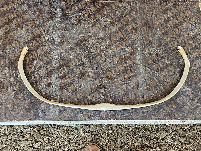

Adam oli tuonut jousen Istanbuliin kisapaikalle, koska Peter Bogarin piti ampua tällä jousella. Bogar oli kipeänä, joten kysyin että saisinko minä kunnian. Adam suostui, joten jousta alettiin virittää viritysprässissä, mutta toisen lavan kasan-kulmasta havaittiin pieni halkeama. Jousen viritys lopetettiin siihen, mutta tokaisin sitten Adamille että minä voin korjata jousen ja ampua sillä Utahin pituusammuntakilpailuissa, kun paunat on juuri sopivat. No Adam suostui ja jousi on nyt täällä Tampereella!

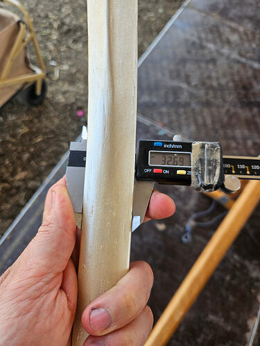

Tässähän on samalla tilaisuus ottaa lähempiä mittoja jousesta ja tarkastella miten Adam jousensa tekee. Pieni halkeama on helppo korjata, mutta enemmänkin häiritsee että jänneselässä on pieniä murtumia. Saattaa olla että pitää laittaa uusi kerros jännettä molempiin lapoihin varmuuden vuoksi. Adam antoi vapaat kädet, mutta sanoi että konsultoisin häntä ensin sähköpostitse.
Jousi on vanhempaa erää ja Adamin omien sanojensa mukaan ei ollenkaan niin hyvin tehty kuin uudet, mutta onhan tuo nyt todella siisti jousi!!
Tarkemmat kuvat ja mitat on vielä ottamatta, joten täydentelen ne tähän sitten vähän myöhemmin. On tehtävä excel-mitat viimesen päälle.

Onko siinä ohut nahka päällä? Raakanahka vai parkittu?
Pelkkä spraymaali. Heijastaa hyvin lämpöä pois jousesta. Voisihan sen jousen maalata kokonaan, niin olisi sarvikin lämmöltä suojassa…

Nyt on jousi korjattu. Jänneväli vähän korkea 19,5cm. Paunoja 129# @26" vatsasta. Ihan hyvä mutta vähän jäi uupumaan siiitä 140#… Korjatun lavan jänneselkä voi vähän heikentää vielä, joten talven jälkeen paukut toivottavasti korkeemmat.
