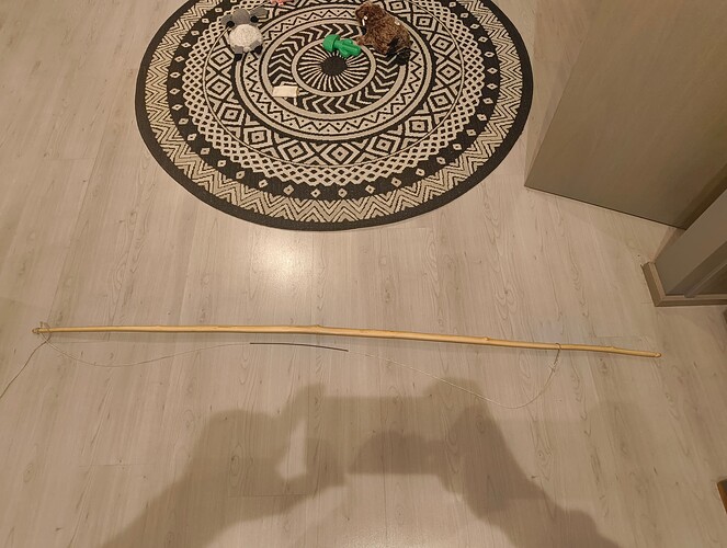

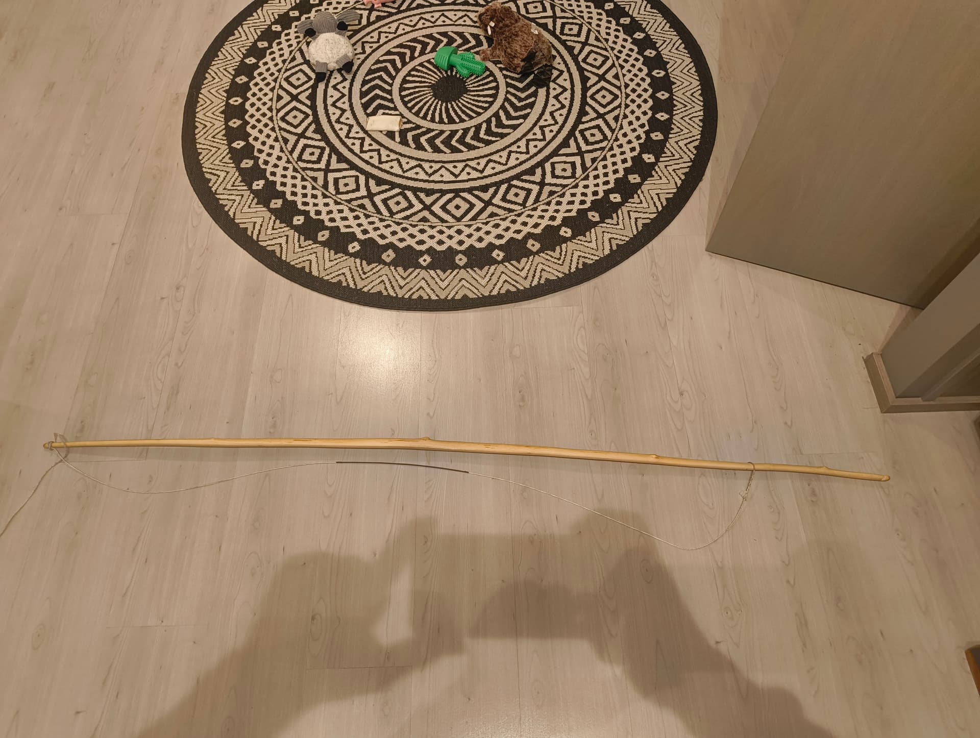

Moikka,
Suomalaista luonnonvaraista puuta edustettuna:
Pihlajajouskari 27veto 55paunaa.
Tää oli muuten se keppi mitä kyhäilin americanroundissa :smiley:
Perus vetokuva vielä unohtu.
Hyvä kotipihlajajousi on kyllä harvinainen eläin. Useimmat pettävät puristuksessa ja lähes kaikki loput vedossa.
Paljonko on jousella pituutta?
100 laakia takana ja vielä ei ainakaan näy puristusmurtumia.
Tilleröinnin aikana tuli se tuuman verran virumaa, ei ole toistaiseksi tullut lisää ammunnan aikana.
175cm pitkä nokista nokkiin.
Vetosuhde 2,55 auttaa toki pirusti. Paljonko on massaa kepukalla?
Ilman kahvoitusta tuo noin 10 grammaa / pauna on vieläpä varsinainen voimanlähteen massa. Ennen vanhaan kun tein leveitä, kapeakahvaisia lattajousia, noin puoli kiloa oli aika lähellä tyyppipainoa. Nykyiset läpitaipuvat jäkkärät mulla jäävät 300 gramman alapuolelle, mutta ovat vedotkin lyhyempiä.
Kuinka leveä?
Tais olla 3.5cm leveä. Annoin tän kaverile niin en nyt heti saa mittoja.
Tilanne päivitys:
Lahjotin tän jousen aikalailla heti kun sain valmiiksi. Nyt on jo yli 1000laukausta takana ja hyvin on pysynyt suorassa👍

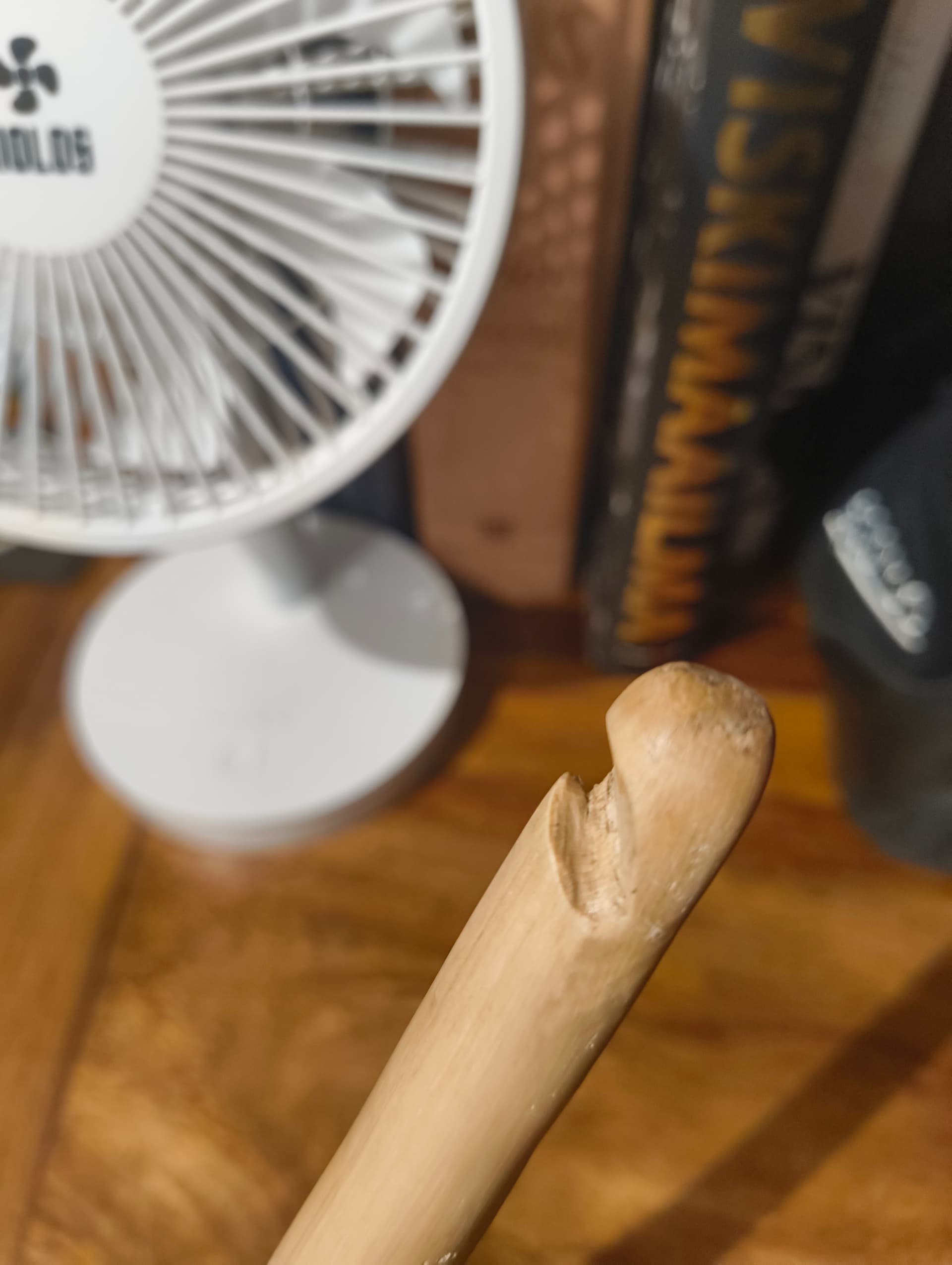

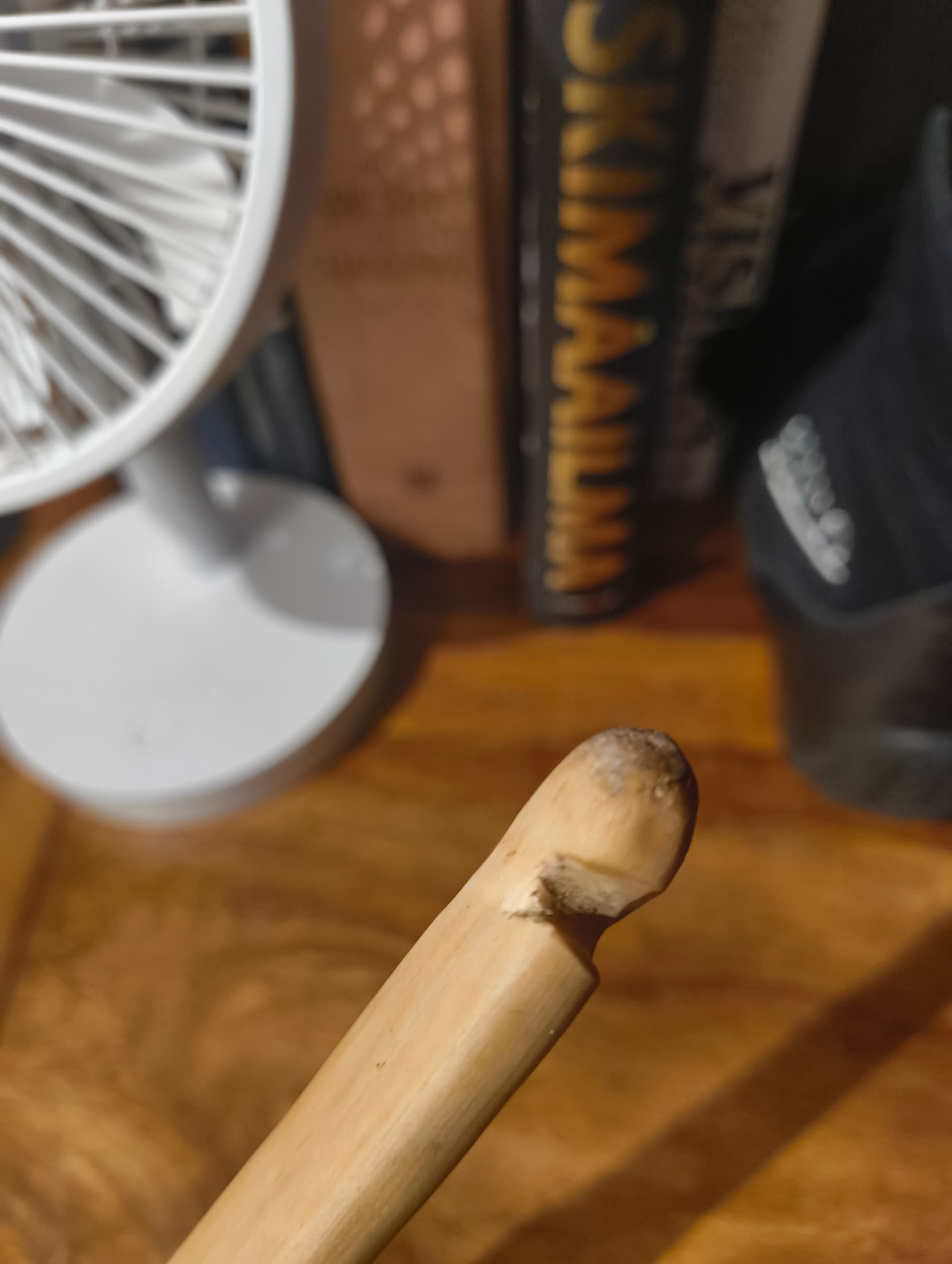

Ainoa huolen aihe on tuo sivunokin pieni halkeama. Pitääkö laittaa jännepunosta ensikerralla kun käy frendillä kahveella?
