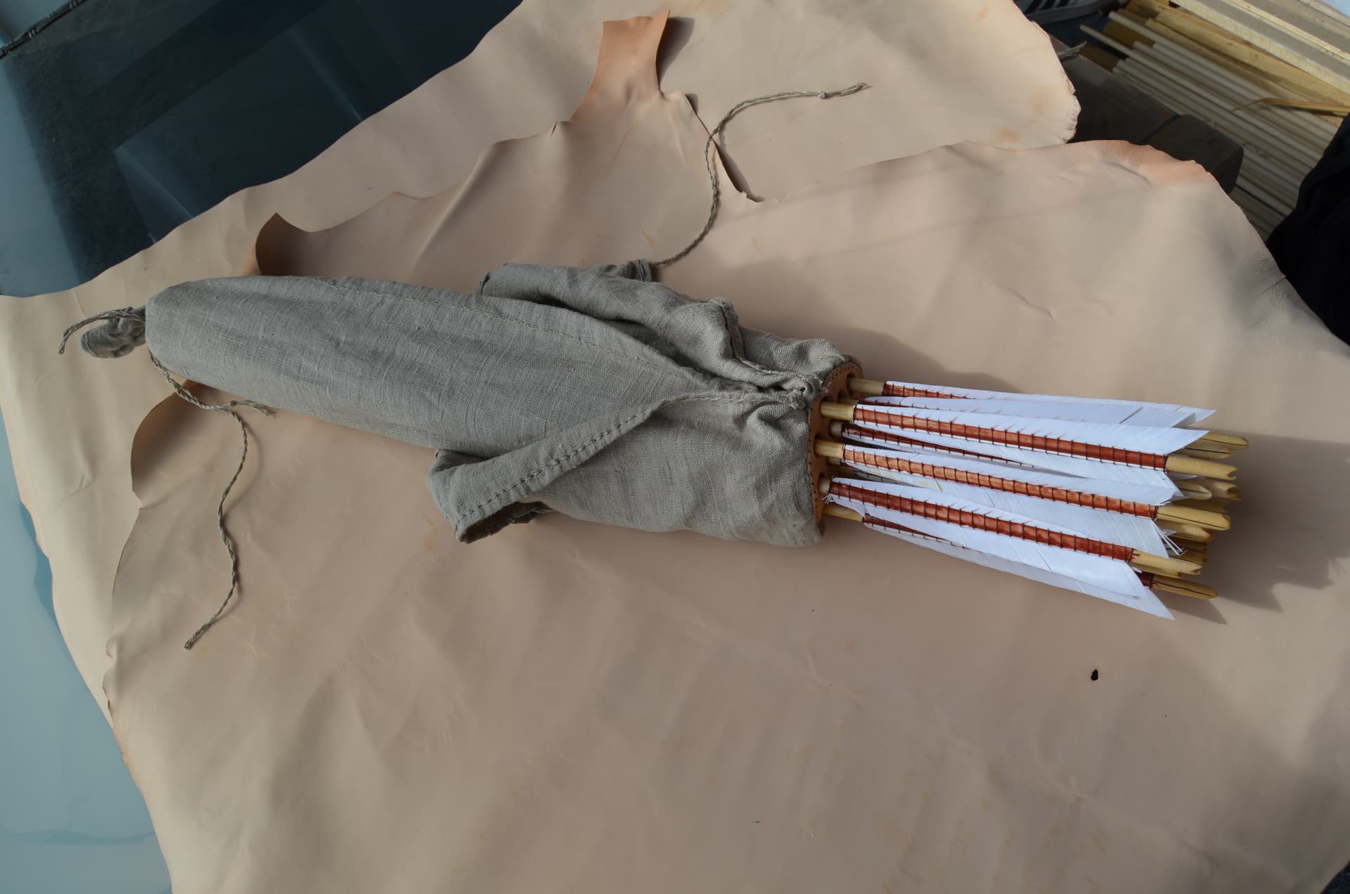

13mm Englantilaistyylinen koivusetti

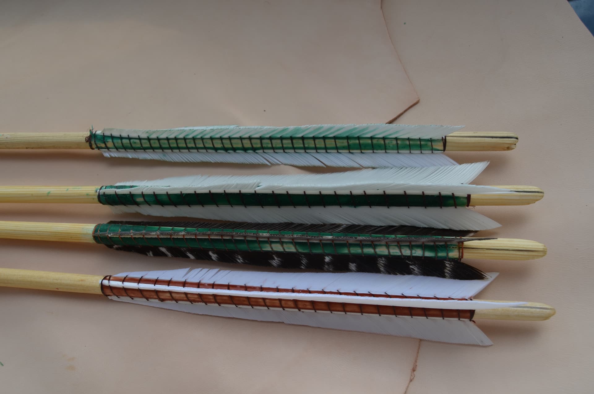

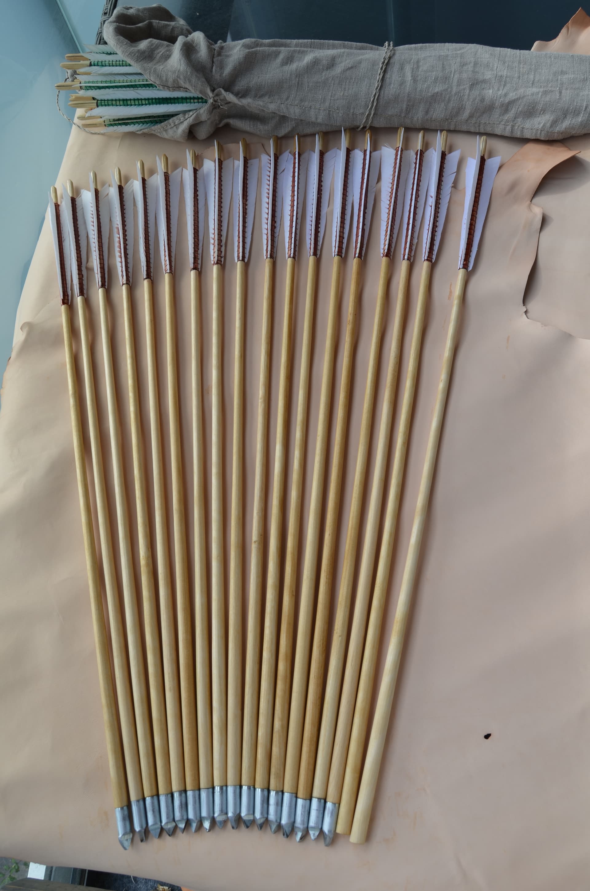

Tässä lopputulos 18kpl Slöjd detalierin 13mm pyörölistoista, jotka ovat koivua.

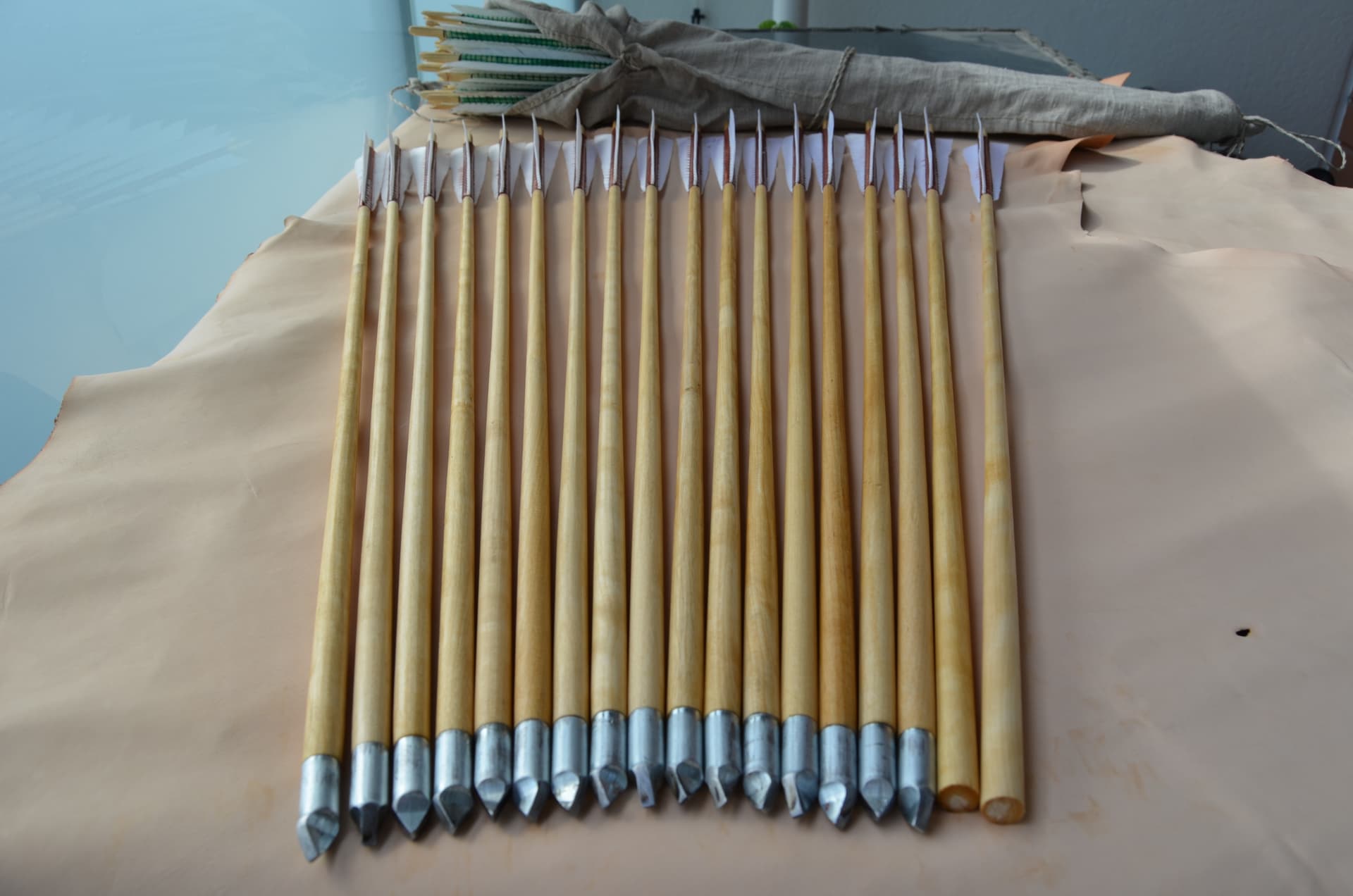

-Koivuvarsi ohenee 6-7mm paksuiseksi nokkia kohden, nuolesta 3/4 ‘‘barreloitua’’ osuutta.

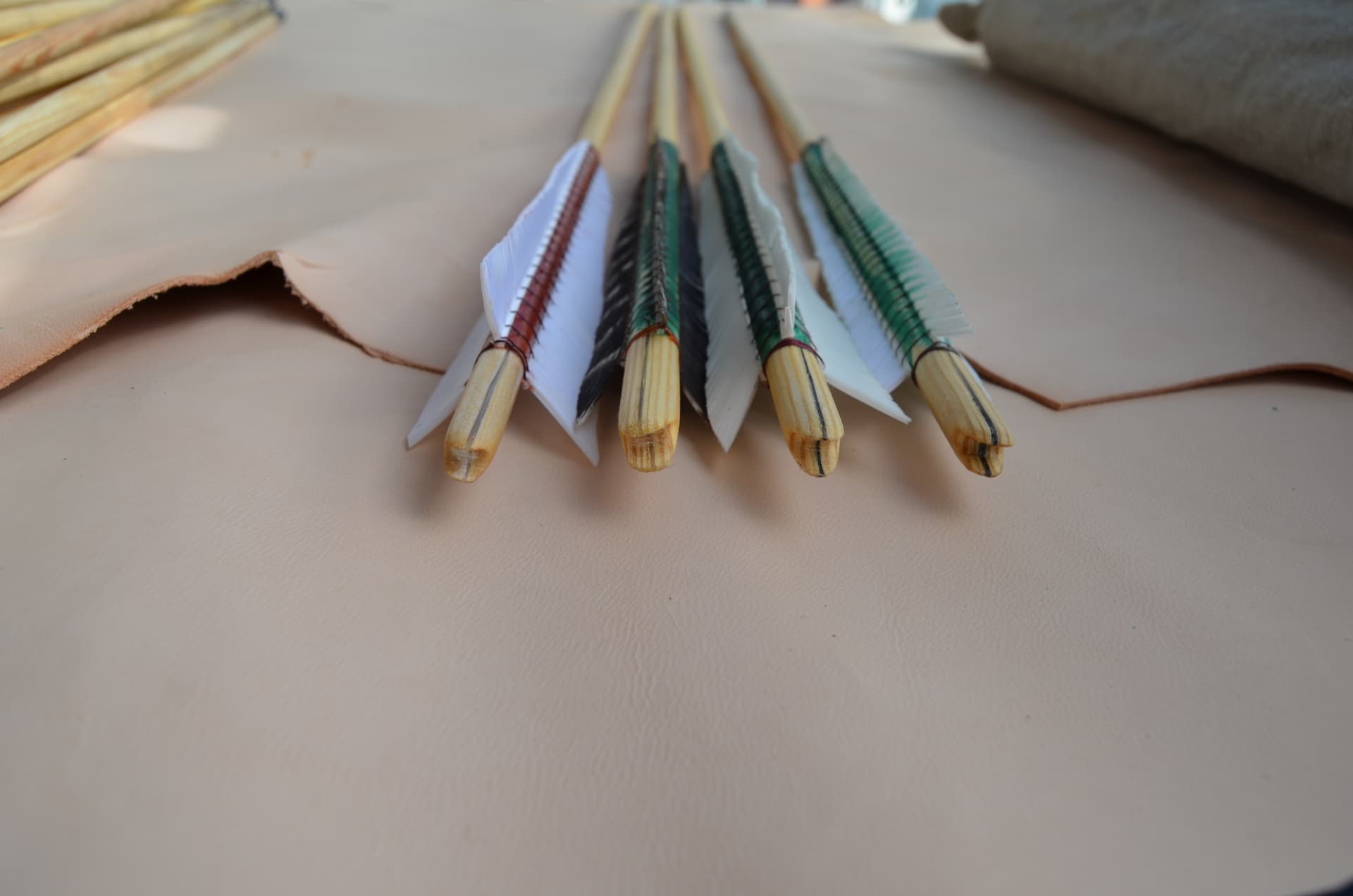

-40-50mm sarviluiro nokissa.

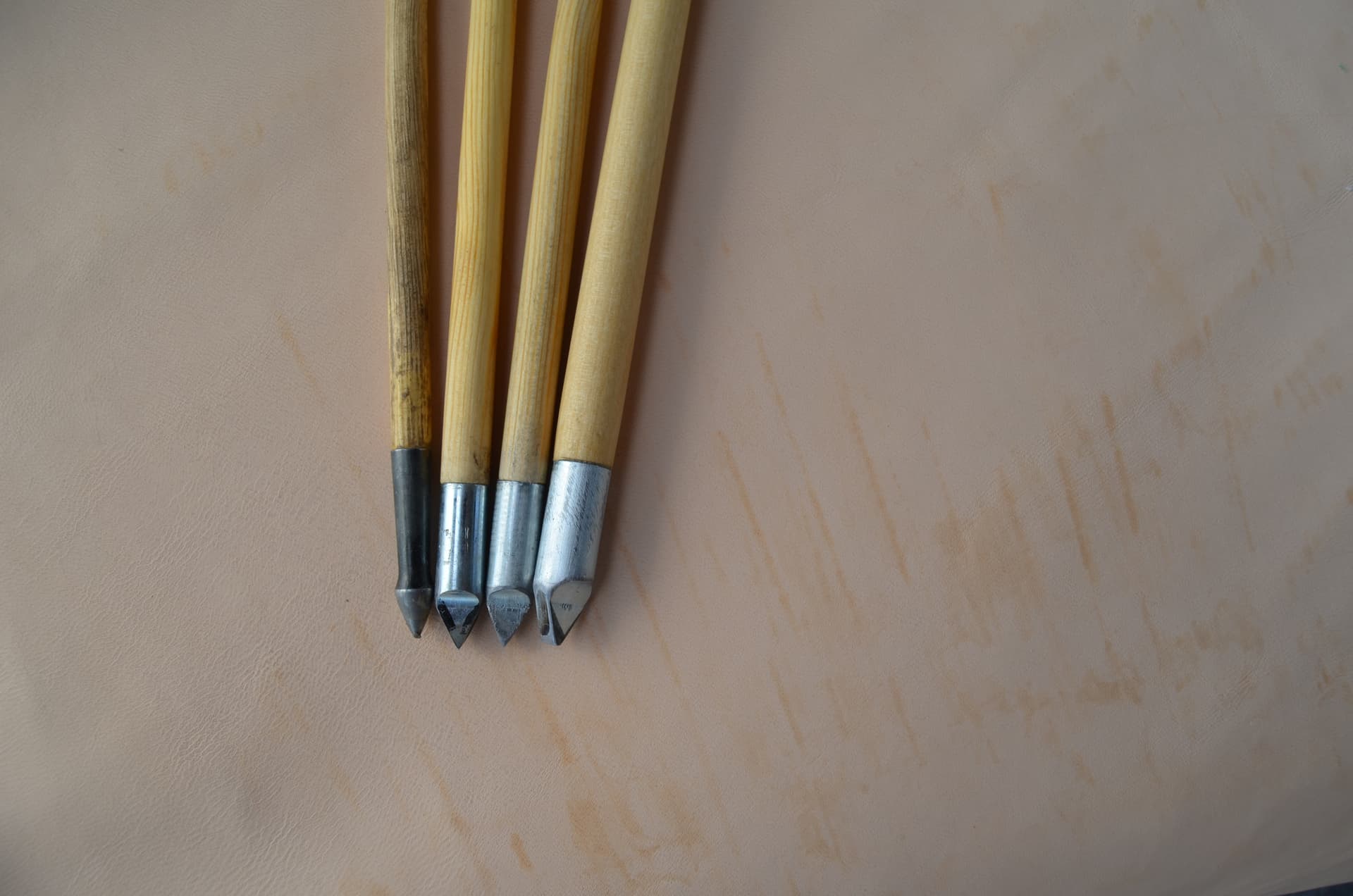

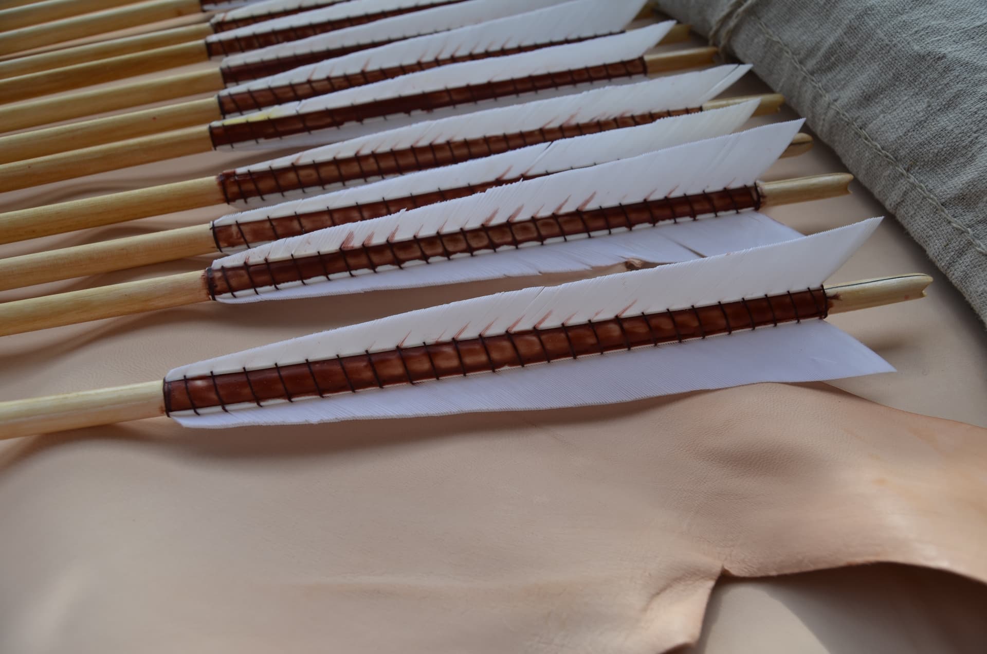

-170mm sulitus, alkaa 35mm nokista.
-12mm taulukärki, paino 13-14g.

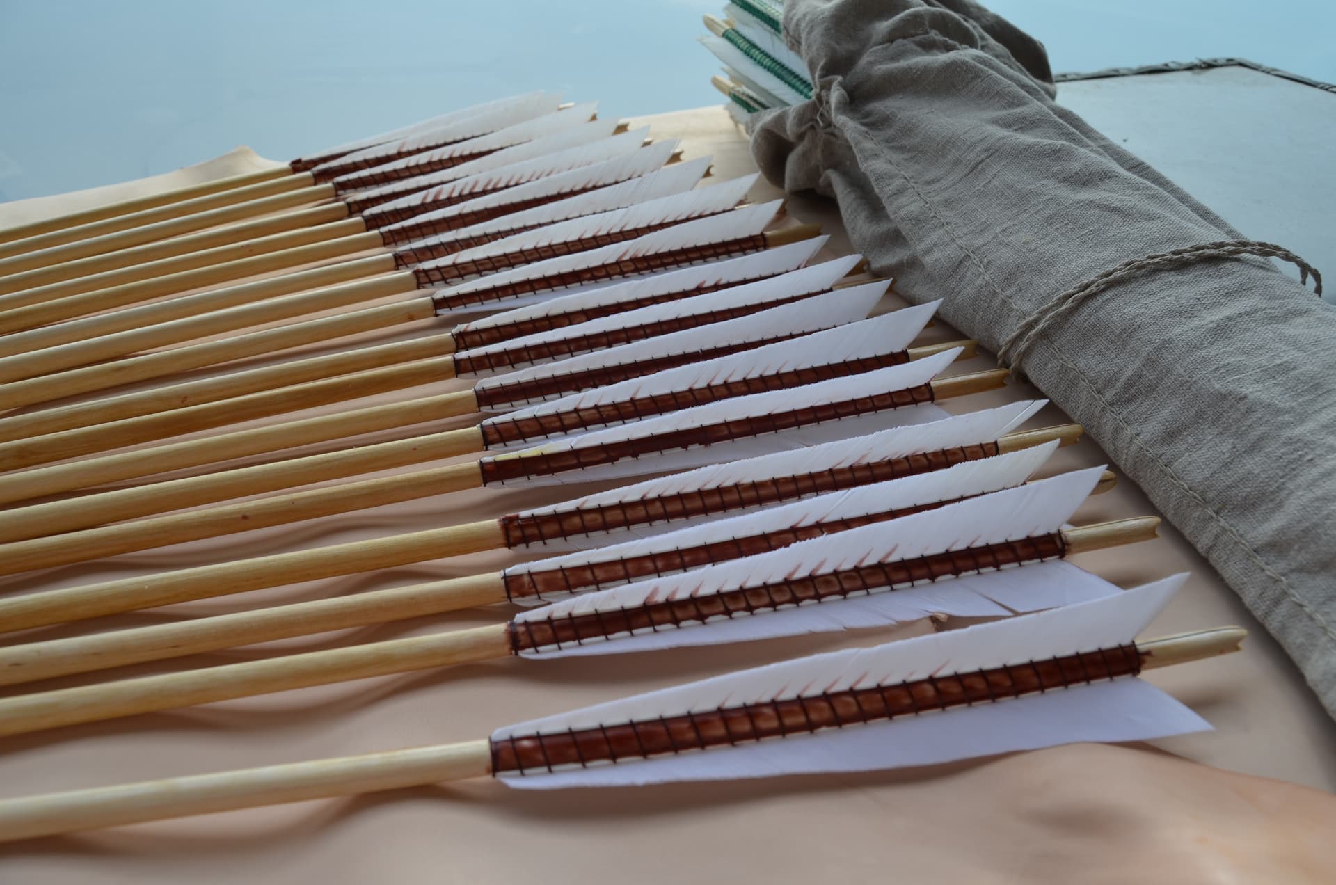

-Ferro-oksidi, eli normaali ruoste vaha pihka ihra sekoitus.
-Valkaistut hanhen sulat.
-2 kerrosta pellavaöljyä
-Nuolien paino vaihtelee 57-60g välillä. Pari kevyempää 54g ja painavampaa 62g oli joukossa, yhteensä 3kpl.
Ihan hyviä nato ohjuksia tuli tällä kertaa, pitää vielä päästä ampumaan näillä!

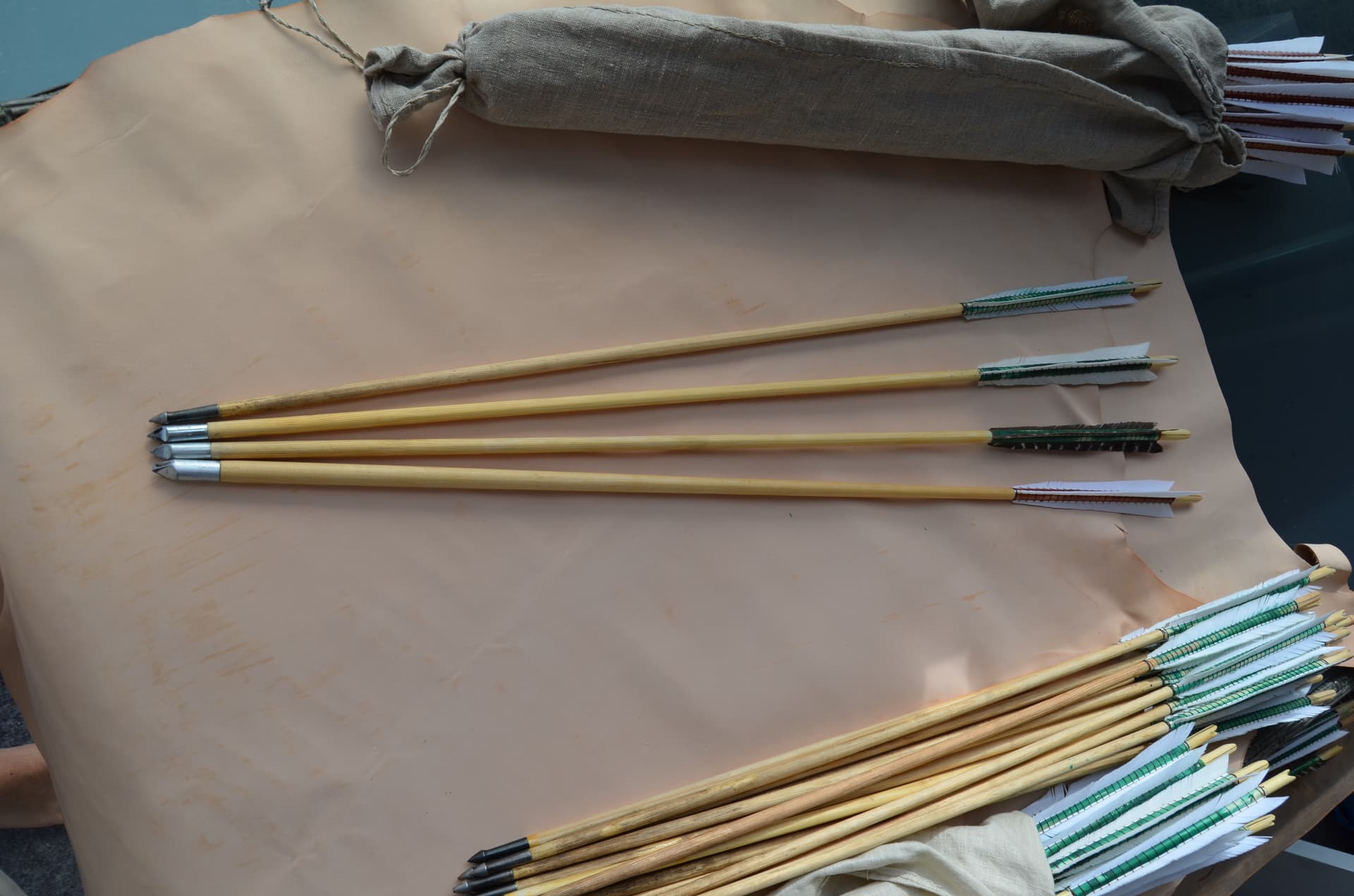

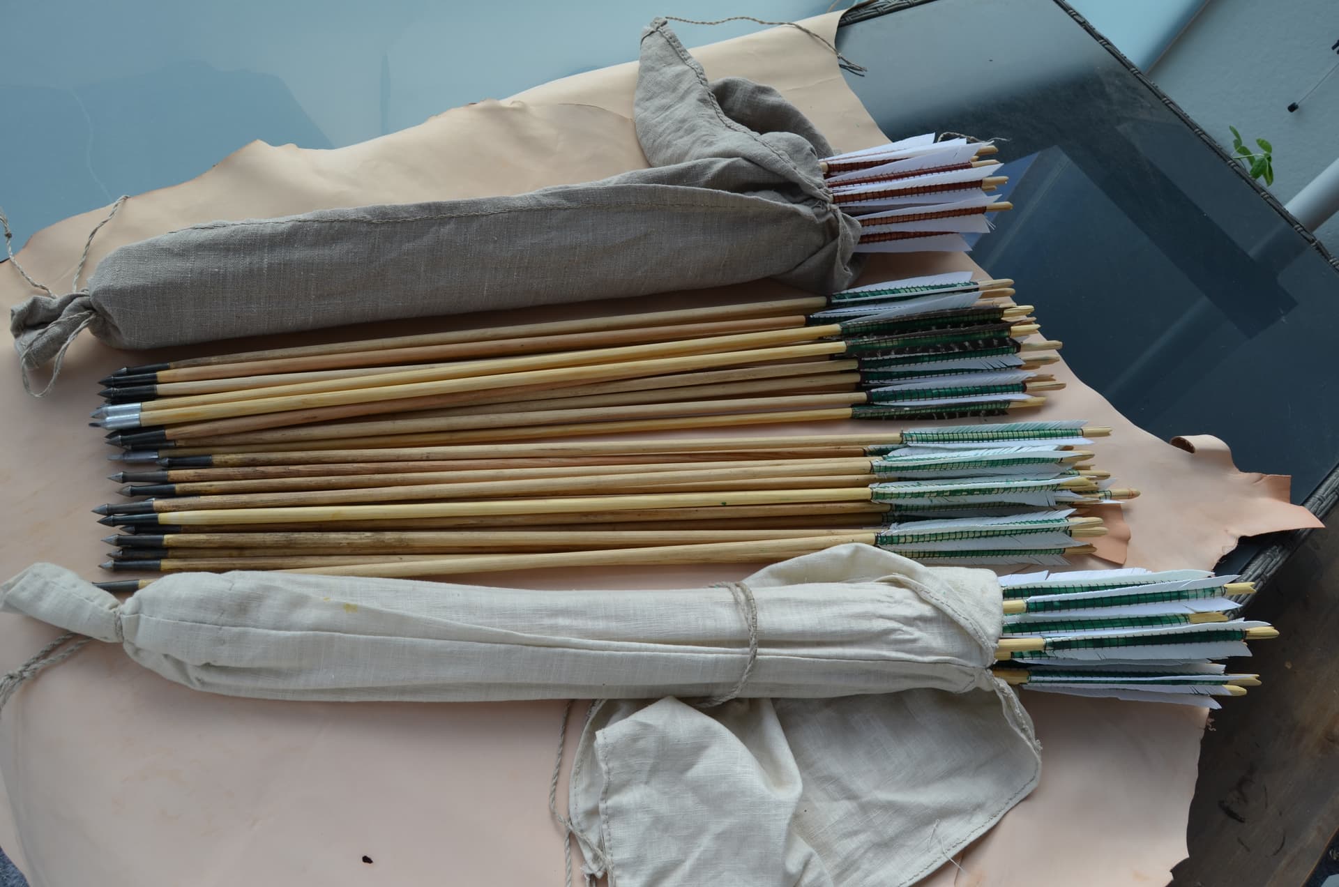

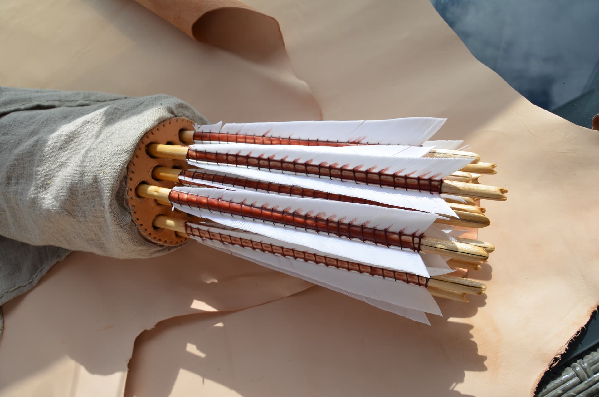

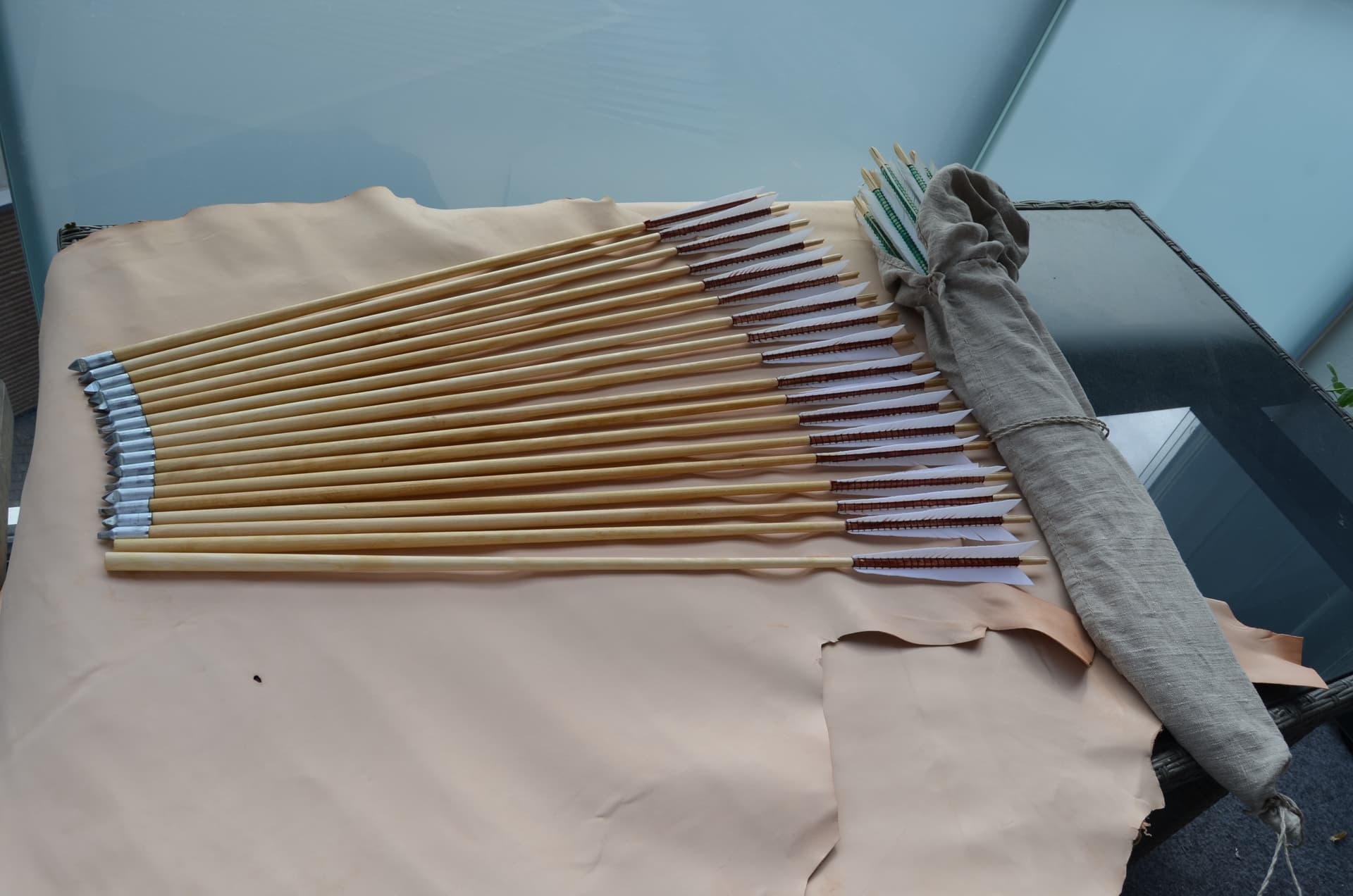

Ja lopuksi vielä lisää kuvaa kaikista nuolista, maakunnassa on vielä toiset saman verran nuolia, jokohan alkais riittämään…
Hienoja nuolia.
On tossa kasassa sen verran että pienen kahakan järjestäs!
Kiitti! Joo kyllä näillä yhen taistelun pärjäilis jo :smiley:
Jooh, ei jaksa enää 55lb jousi heittää näitä nuolia kovinkaan pirteästi, verrattuna noihin 35g nuoliin. En kerennyt kokeilla 100lb jousta, ollut niin kova tahti taas arjen kanssa. Ei ole ollut aikaa tehdä uutta pellavajännettä rikkinäisen tilalle tuolle 100lb jouselle.
