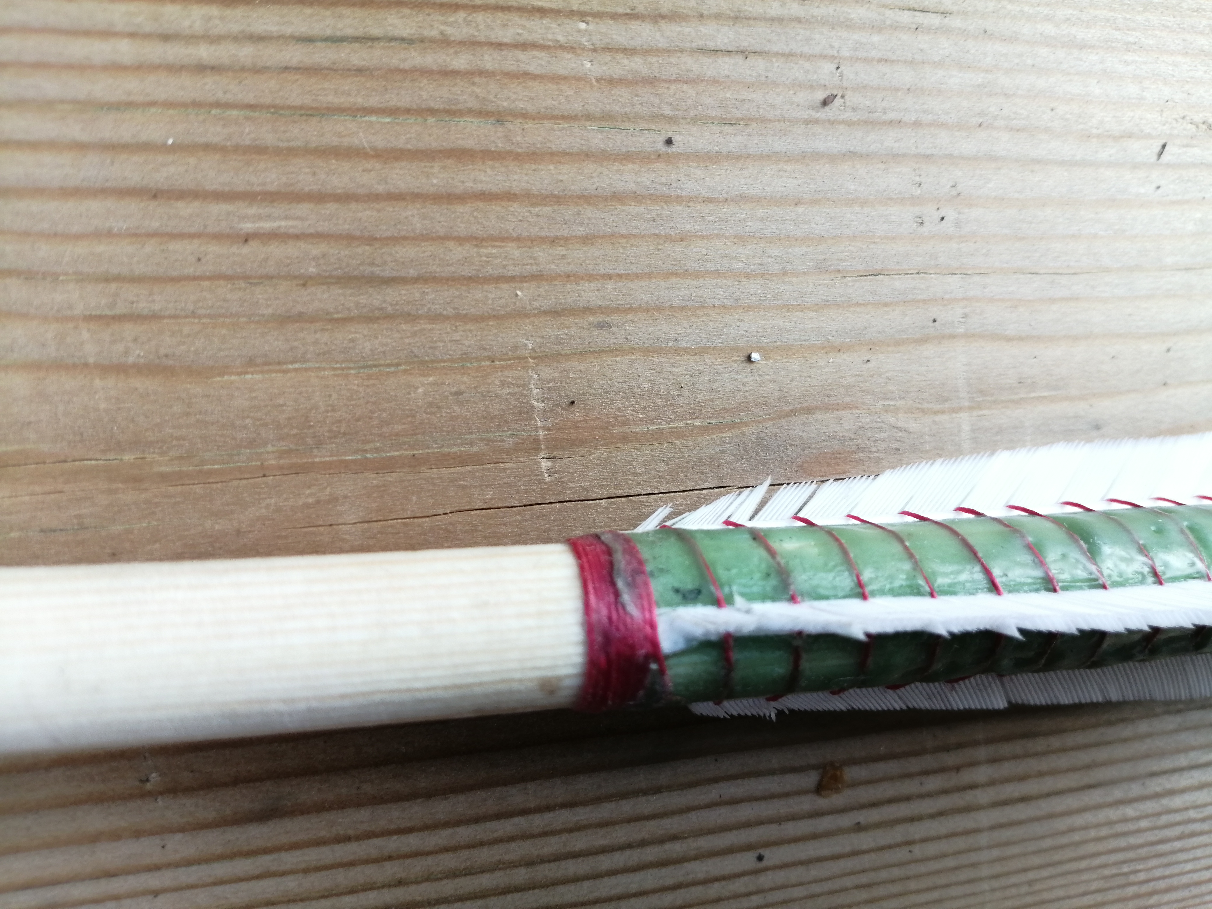

Tässä nämä uusimmat.
Speksit:
Pituus:
32" +/- kärkien kanssa.
Paksuus:
12mm kärjestä 1/3 osan jälkeen alkaa ohenemaan 8mm paksuiseksi.
Nokit:
Lehmänsarvi suikaleet kiikattuna nokin päähän.
Liimattu puuliimalla.
Sulitusvaha:
Mehiläisvahaa + pihkaa + “kupari ruostetta”
Sulitukset:
Kalkkuna 9"
Kärjet:
Harjaterästä, itse taottu, muutamaa eri tyyppiä.
(selittelyt sikseen, todellisuudessa ei vaan riitä taito tehdä identtisiä)
Paino:
Keskimäärin 67-70g
Yks näistä on se 15mm nato-ohjus. Se on vaan 30"
106g
Hyvä että jäi se paksuin 2 tuumaa lyhyemmäksi, muuten saattais jäädä spine liian alas!! xD
Komeat töhnät sulissa ja kärjetkin on just hyvät. Kun oppii tekemään siistimpiä kärkiä, ei noiden aikanaan hävittäminen pöpelikköön haittaa.

Tässä 31" tammivarsi, 56g.
Kesti höylätä denzel-pump it up ja puolikkaan rhytm of the night biisin verran. Eli 8-10min?
Kaisu oli dj:nä
Anyway, metallipohjasella jykevämmällä höylällä karkea työstö, sitten mun koverateräisellä nuolihöylällä pyöreäksi. Vartta ei siis ole hiottu, mutta hyvin säädetyllä höylällä suorasta puusta höylättynä jälki on semmoista että kelpaisi aivan suoraan ammuntaan.
Vasta sulitin nipun enkkunuolia höyläpinnalle, passaa mulle. Höylän pohja kiillottaa pinnan myös.
Höylällä on mukava tehdä nuolia!
