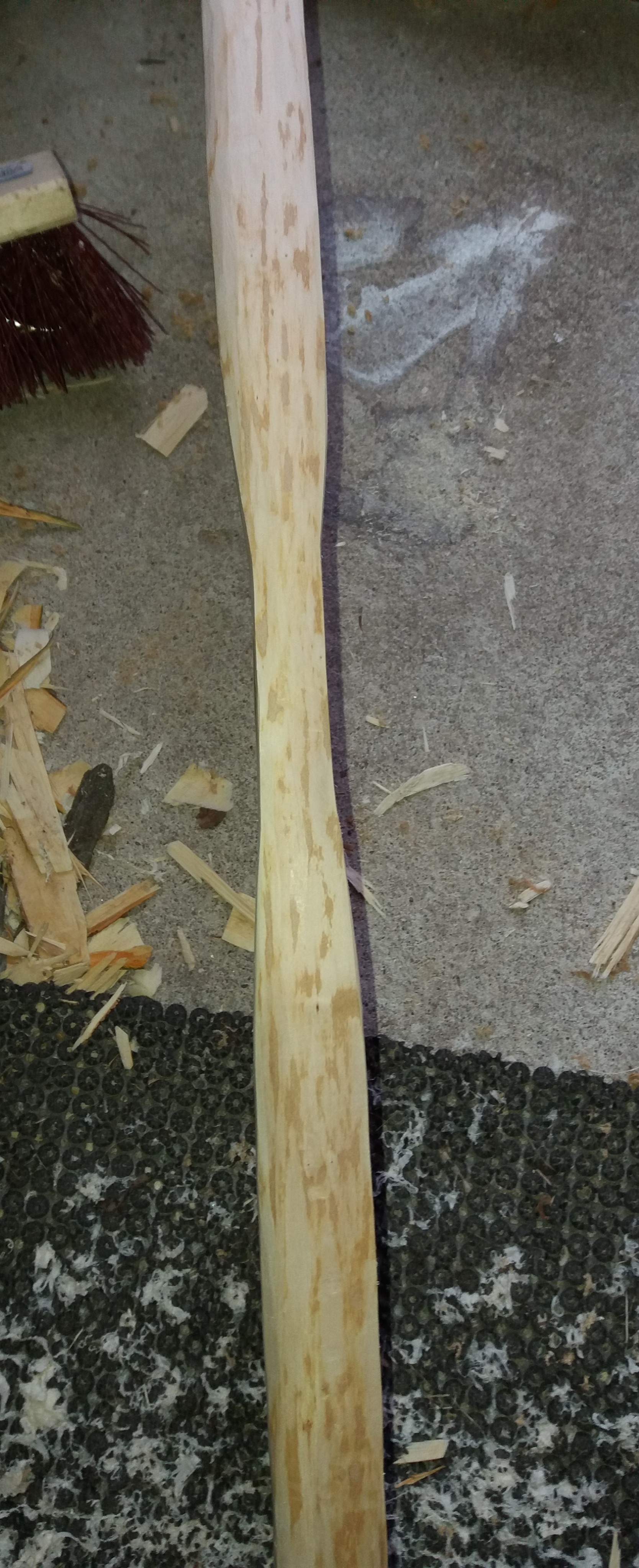

Tänään hieroin 1,5 tuntia ja sain aihion taipumaan mukavasti. Tässä näyttäisi olevan mahdollista saada jousi aikaiseksi. Nokista nokkiin 50" ja vetopituudeksi näillä näkymin 21" niin eipähän rasitu liikaa mikä on mulla ollut helmasyntinä aikaisemmin.
Näköjään mennyt reilu kolme kuukautta kun olen viimeksi työstänyt tuomea, se on roikkunut kuivumassa pumpun edessä koko ajan joten on ainakin kuivaa puuta.
Tänään sain tillerin hyvin lähelle tunteroisen työstön jälkeen, tästä menen hiomapaperilla eteenpäin. Nokkien väli on 127cm ~ 50" ja vetopituus 21" paunoja oli vielä 57# kun pumppailin noin niinkuin varovasti. Ammuin kolmas osan vedolla noin 30 nuolta ja tuntui hyvältä.
Paino on 276g ja levein kohta lavoissa 39mm ja paksuus molemmissa samalla kohtaa 15mm noin. Vatsapuoli tasainen joten käsikirjoituksen mukaan mennään. Paunamittari oli talven kylmässä mutta jospa se pitää paikkaansa. Semmottinen 45-50# olisi kyllä makia tälle pätkälle.
Puristusmurtumat heti kahvan molemmin puolin lavassa vahvuutta 17mm ja pari kymppiä päälle tuossa kun päivänvalossa katselin. Noh ei siinä mitään, pitää kokeilla taas joskus uudestaan. Teen kuitenkin tämän siihen kuntoon että voi muutaman nuolen kesällä ampua takapihalla ja sitten se joutaa grillin sytytykseen.
Tuomi on vittumainen puu :angry:
Tää on kuitenkin paras mun epäonnistuneista tuomijousista. Tilleri ei ole hyvä edes omasta mielestä, moraali romahti puristusmurtumien löytymisen myötä. Se on epäammattimaista käytöstä myönnettäköön eikä sillä saa mitään anteeksi.
Paunat 48# 21" hyvää tässä on se että settiä ei jumpan jälkeen juuri ole. Oma arvio puristusmurtumiin on se että kahva oli liian jäykkä ja siksi meni munilleen. Kahvan alue ei toiminut niinkuin tämän tyylisellä jousella tulee toimia. Minun moka ja siitä myös opin.
Mika, sun tuomijousesi oli liian jäykkä leveyteensä nähden, ja siten ollen myös liian paksu. Ei tuomelta voi vaatia 50+# jäykkyyksiä alle 40 mm leveänä. Milli per pauna, niin tulee hyvä ja kestävä, puristusmurtumaton jousi.
edit: tuo kuvien jousi taipuu ihan liikaa feidien tuntumassa. Olisi ihme, jos ei puristusmurtuisi. Ellipsiä kehiin, sitä jousesi tasoleikkausmuotokin vaatii.
